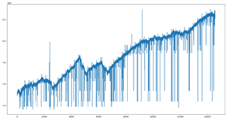

我正在使用nRF5.2832万和ADS1291进行开发。
在我测量手腕上的心电图数据时,噪音很大。
与下图相同。
当然,心电图数据也是随附的
如果我使用python剪切噪声数据,它就像下图所示。

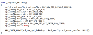

    你(们)好
    我把红圈固定在底部。
    SPI通信收集数据时出现问题。
    但我仍然不知道为什么会有噪音。
    请帮帮我。 谢谢你

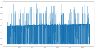

    首先,我将原始数据引入Python,并将其分为心电图数据和噪声数据。
    你能看到的鱼
    710万 > ECG数据
    710万 <废物桶数据
    您可以检查
    所以我收集了7 10万 下面的数据并使用FFT进行了检查
    我觉得这不是一个有意义的噪音, 只是一个杂项的噪音

    备注:您是否介意检查nRF5.2832万 WFP SPI/AIN4是否能够进行0.28 数据通信? 或者,人们是否正确配置了SPI通信? 检查nRF5.2832万 数据表,nRF5.2832万具有自己的专用SPI引脚-
    你能看到的鱼
    710万 > ECG数据
    710万 <废物桶数据
    您可以检查
    备注:从上面的图解中,很难分辨噪音和信号之间的区别? 也许放大一下,查看并理解信号和噪声层? 此外,在水平轴上放置轴标签(如时间刻度/戳记)也是一种很好的方式。 我认为垂直轴是ADC计数(代码)?
    你说的我不太明白
    "710万 >心电图数据
    710万 <废纸篓数据" ,因为X轴样本计数仅上升到1.5万或2万左右。
    我可能猜您首先采集了数据(基线噪声基准)而没有注入任何信号,然后采集了数据(基线噪声基准+注入信号)。 然后,你用 Python将它们分开了吗? 我理解正确吗? 我们可能仍想知道噪声频率以采取进一步措施,例如,如果不实施模拟滤波器,则通过DSP实施数字LPF滤波器。
