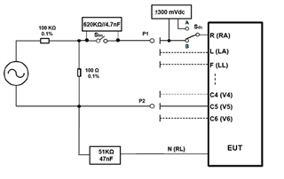

我正在使用ADS1192ECG-FE板。 我不想使用模拟器,而是使用信号/函数发生器测试电路板。
我想知道作为主板输入通道的最大输入电压。
从连接角度来看,如果我连接IN1P =发电机正极,IN1N =发电机负极,RLD =发电机正极,通过电阻器和电容器(如下图所示),是否可以。

    您可以检查/研究心电图的主要导联,然后了解哪个部位/节点(RA,LA或LL)应是较低或较高的电位,并分别将函数发生器连接到部位/节点。
    请 确保 从低振幅和低频(例如0.1 mV 0.5Hz)开始,并以较小的步长逐渐上调振幅。
    我不确定在该函数发生器案例/设置中是否需要或需要RLD,因为RLD是IC和PCBA的输出,用于将人体注入/连接到共模电压。
    您可以通过高阻抗电阻和电容器尝试RLD =发电机正极。
    如果您尝试将RLD连接到函数发生器GND (接地或底盘),可能会损坏某些设备。
    我建议串联连接一些湿式/干式电极或串联连接一些相当的高阻抗,以防止任何瞬态和连续的大电流消耗。

    我正在使用单通道(RA - IN2N,LA-IN2P,ERL-RLD)
    1)请问串联电极以获得高阻抗是什么意思?
    这是否意味着我应该将函数发生器正极连接到干/湿电极,然后将该电极连接到部位/节点(LA)? 发生器对电极负极,然后对评估套件节点(RA)具有类似功能? 与电极串联的RLD也一样,然后该电极连接到函数发生器的正极?
    或者您是否说直接将RLD连接到干/湿电极,然后让电极保持无任何连接?
    2)我们是否应该使用函数发生器中的直流偏移来应用共模电压?
    请澄清。
    Vedashree。
    答:你实际上是在上面的方框图中显示的,例如  身体(或心电图模拟器或功能发生器)--- >电极----- >(如果电极的阻抗已经很高,则为可选) 30k~100k欧姆电阻器,用于保护病人(限流)----- >输入通道
    2) 将功能发生器正极连接到干/湿电极,然后该电极连接到部位/节点(LA)? 发生器对电极负极,然后对评估套件节点(RA)具有类似功能? 与电极串联的RLD也一样,然后该电极连接到函数发生器的正极?
    答:您可以单独尝试以下实验:1. 函数发生器到LA;2. 函数发生器至RA。 3. RLDOUT以运行生成器的输出节点,同一节点将转到LA。 4. RLDOUT以运行生成器的输出节点,同一节点将转至RA。
    注意:为了使RLDOUT能够生成适当的RLD信号,您需要数据表中显示的RC集成电路,并且需要根据您使用的输入通道在寄存器中配置RLDnP-和RLDnN开关-
    3) 我们是否应该使用函数发生器中的直流偏移来应用共模电压?
    我想请问,这样做的目的是甚么?
    您不需要,但如果您想要应用共模直流偏移电压,请确保您的电路串联有直流阻塞电容器,并且不要应用过高的直流偏移。
    如果是用于产品开发,我强烈建议您购买心电图模拟器。
