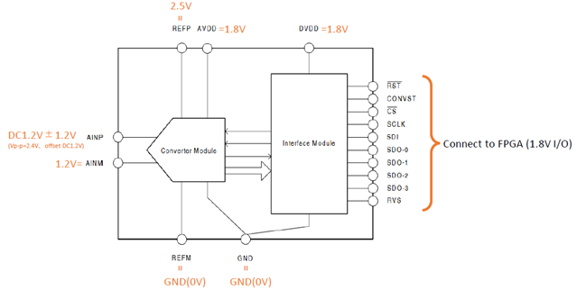

尊敬的TI社区:
我很抱歉这个问题真的很基本。
请教我有关ADS9120的知识。
我设计的电路如下图所示。
我认为:
ADC全刻度由VREFP / M定义
 ->在这种情况下,范围为0到2.5V。
ADC代码0000由AINM电压指定。
 ->在本例中为1.2V。
这种理解是否正确?

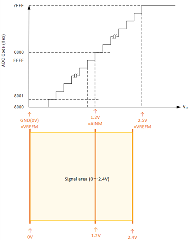

在这种情况下,我认为可以如下图所示读取数据。
这种理解是否正确?
在配置的情况下,我假设有一个接近0伏的非线性区域。
此设备的线性是否保证在0V左右?
如果不能保证,对于接近0伏的非线性,应考虑多少电压?

    您好,Tanigawa-san,
    首先,欢迎来到TI E2E社区!
    在ADS9120中,输入是差动的,因此转换后的电压始终是模拟输入之间的差值。
    以下是不同直流输入电压电平和预期代码(假设Vref=2.5V)的几个示例:
    0V差分输入
    AINP=1.25V (相对于GND)
    AINN=1.25V (相对于GND)
    Vdiff =(AINP-AINN)= 0伏。
    输出代码(十进制)=[Vdiff /(2*Vref)]*2^16=0

    +1V差分输入
    AINP=1.75V (相对于GND)
    AINN=0.75V (相对于GND)
    Vdiff=(AINP-AINN)=1V。
    输出代码(十进制)=[Vdiff /(2*Vref)]*2^16=1.3107万
    输出代码(十六进制)= 0x3333h
    -1V差分输入
    AINP=0.75V (相对于GND)
    AINN=1.75V (相对于GND)
    Vdiff=(AINP-AINN)=-1V。
    输出代码(十进制)=[Vdiff /(2*Vref)]*2^16 =-1.3107万
    输出代码(十六进制)= 0xCCCDh (2的补码)
    如果您在上面的示例中注意到,两个模拟输入(AINP,AINN)的平均电压始终为1.25V,即1/2*Vref。  这是ADS9120的要求;内部采样级在Vref/2周围微调。  如果您不满足此要求,则ADC将不会满足其许多输入规范。  此外,由于输入是差分的,因此0伏差分输入电压周围不存在线性问题。
