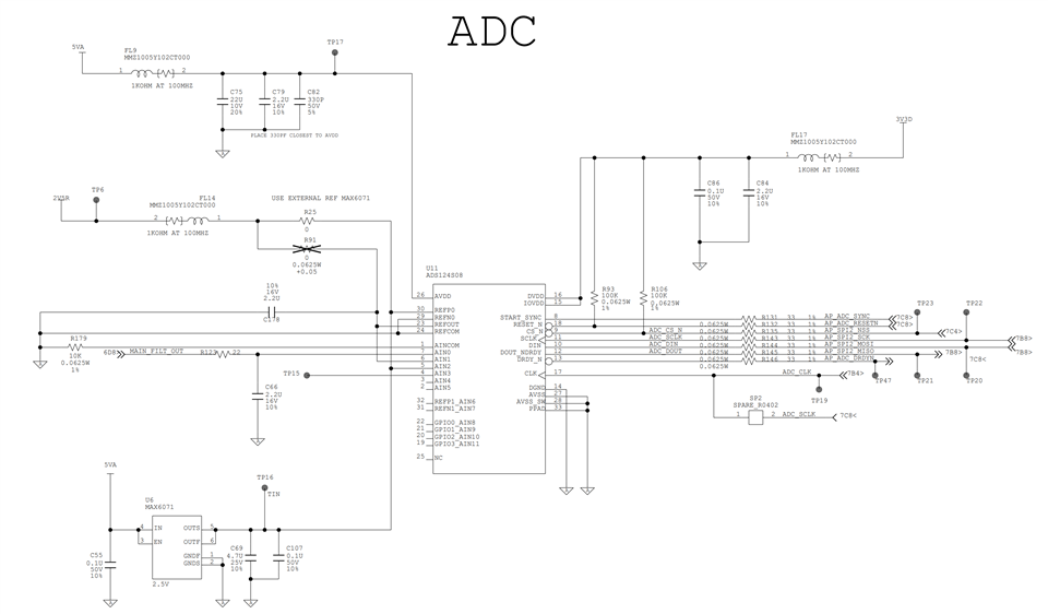

我们的错误似乎是以渐进的方式出现的,直至达到满量产出。 我们向ADC输入提供了0至5伏的各种电压。
参考电压2.5V
AVDD 5V
简单的偏移校准不足够。
是否有人曾经遇到过这个问题,或者任何建议都将受到欢迎。

    Bob,您好!
    分享原理图供您参考。
    当我们将0 - 5伏的电压馈入我们正在监控的ADC输入时,这些值代表实际值和计算值之间的差值。
    我们已在ADC计数中共享这些数字之前验证了代码值转换。
    将尽快共享寄存器设置。
    您好,Shrihari,
    感谢您的示意图。  看来您打算进行伪差分测量,这样2.5V输入的输出代码为0,而2.5V以上的输出代码为正代码结果,而2.5V以下的输出代码为负代码结果。
    这应该可以正常工作,但是我无法确定结果与输入电压的相对位置。  您能否向我展示应用的输入电压和原始代码中的转换结果的数据表?  这些原始代码结果只能是整数,不能是分数部分。  换句话说,我不想看到任何计算只是输入电压和ADC代码结果。

    您好,Shrihari,
    好的,所以您正在尝试将理论值与ADC输出代码匹配。  有几件事需要考虑。  第一个是ADC设备偏移,可以使用SFOCAL命令校准输出。
    另一种是用于确定作为参考的输出代码的电压。  您的计算很可能是由2.5V的特定电压确定的,但通常该电压会稍有不同,例如2.495V或2.505V,这可能会改变输出代码结果。  因此,您需要使用高精度校准电压表(如Keysight 3458A)准确确定参考电压的精确输出电压。  手持式数字万用表不够精确。
    然后,为了准确确定输出代码,您还需要精确测量输入电压,方法与测量参考电压相同。  精确的电压(如2.5V或1V)非常少见。
    测量中也会有噪音。  所以我建议将几个连续的转换平均在一起。  同时考虑放射源的变化和噪音。
    还有其他可能的误差,但很可能是与实际值相关的理论值有关。

    您好,Shrihari,
    E2E的一个不幸方面是,您非常熟悉您的测试和设置,而我不是。  我仍然没有收到您正在使用的注册表配置。  这一点之所以重要的一个示例是,您有两个输入配置,其中包含两个可能的输入和参考源。  所以当你说参考时,我不知道你要转换哪个参考和输入组合。  另外,我不知道您使用的精确参考电压是多少。
    我遇到的第二个问题是,我不清楚测量的输入电压值以及它与输出代码的关系。  同样,您对您的设置非常熟悉,但我不是。  因此,您必须为我提供您测试的所有细节,以进一步帮助您。
    当您提到您使用 参考电压反馈到ADC时,使用的是哪个参考,您使用的是什么输入,假差分测量是否使用相同的电压源?  这并不清楚,因为有两种可能的输入和参考路径。  首先发出SFOCAL以删除内部组件的任何ADC偏移。  如果您使用系统监视器,您可以使用内部短路检查偏移量,并验证您的代码,确保其接近零。  这将是您的基准测量。  下次测量时,在MUX寄存器中为AINP和AINN选择AIN1。  示意图中的AIN1与内部参考相连接。  打开内部参考,您将再次看到与基线测量值接近零的内容。  接下来,使用参考作为输入之一,重复输入电压测试。  你应该再次看到接近0的东西。  如果不这样做,则系统中存在导致此附加错误的问题。
