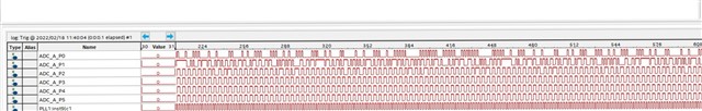

目前,它可以与ADS58C48正常通信。 FPGA端配置为DDR LVDS模式。
将ADC四通道输出模式设置为输出切换模式,即输出为1.01010101亿和1.0101万01010</s>0.101万
从FPGA端可以看出,在A10,A8,A6和A4上,数据波形符合设置输出模式。 但是,这不是两条LVDS线路A2和A0上的数据模式。 所有四个渠道都存在同样的现象。 配置后读取ADC寄存器值,配置值与读取值一致。
有关详细信息,请参见图。

    Amy,您好!
    A2,A0信号未切换,需要进一步调查
    请告知以下信号网吗?
    ADC_A_P0是否对应于A0 LVDS总线,而ADC_A_P1对应于A2 LVDS总线?

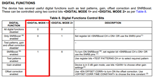

    您是否还可以确保启用了digital_mode_1? 谢谢你
    您好,Kang,
    寄存器42设置为0x08,读取返回值为0x08。
    Jin Huang1 说:
    ADC_A_P0是否4026.8771万是否对应A0 LVDS总线,而ADC_A_P1对应A2 LVDS总线?[/quote
    是的。
     FPGA输出时钟是否会导致上述现象?
    为了消除信号和时钟相位的问题,FPGA输出时钟相位从- 40°调整到+ 40°,但没有改进。
