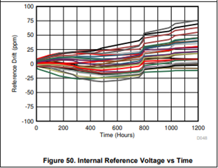

我的客户希望在其设计中使用DAC8.0501万 (如果可以接受长期漂移)。 数据表中说明了以下内容:
  1. 您是否有温度较高的数据(例如 40°C或50°C)?
  2. 此漂移是每台设备的漂移,对吗? 您是否还有关于设备之间差异的数据?
弗朗茨
    您好,Franz,
    您的屏幕截图显示内部引用的偏移。 本规范有一个典型的特征图,显示了多个设备,以便更好地了解设备之间的变化:
    还有一个以ppm/℃为单位的参考输出漂移规格,用于显示温度漂移,但我们没有关于不同温度下随时间推移的漂移的更多信息。
