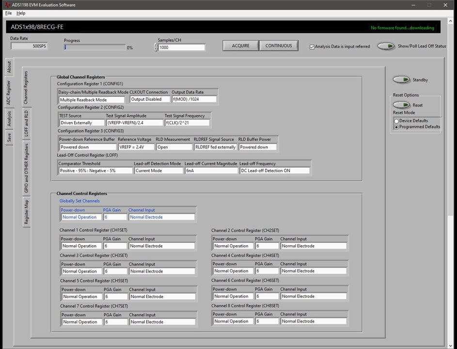

我正在尝试使用ADS1198ECGFE-PDK来记录EMG数据,并使用本机软件将其可视化。 论坛上有几个帖子指出这是可能的,但关于如何实现这一目标的材料或方向很少。
我最终想记录8个双极EMG数据通道,引用一个接地。 这看起来是可行的,但软件似乎是针对ECG而不是EMG进行配置的。
请您提供一些有关如何执行此操作的信息,或许可以从通道寄存器中使用的设置开始(例如全球通道寄存器和通道控制寄存器)?
请您也为我说明一下将外部接地连接到哪个跳线?
我最初将一个定制的单EMG传感器与一个模拟前端和3个头连接到有源负极和正极电极和基准。 当此功能正常时,我将尝试使用多路复用器设置8通道配置。

    我们希望 从8个EMG双极通道捕获交流信号,并使用具有通用参考的差动输入。 是的,我认为只要我们能够实现双极配置,这可能类似于EEG。
    那么,我是否正确地说,我们需要从JP26-JP32的引脚2和引脚4以及JP15的共同参考中获取正负的输入?
    我们有一个连接多路复用器的适配器,该适配器通过上述引脚。
    数据捕获速率似乎由f (MOD)/ x确定 请告诉我如何确定f (MOD)? 我们希望尽可能以高达2k kHz的频率采集数据。 如果没有,1千赫就足够了。 使用ADS1198 EVM是否可以实现此功能?
    对于通道寄存器,这看起来是否合适:
    配置1
    -多回读模式
    -输出已禁用
    - f (MOD)/ 1024
    CONFIIG2
    -外部驱动
    CONFIIG3.
    不确定,但当前设置为:
    -已关闭电源
    - VREFP = 2.4
    -打开
    - RLDREF外部馈入
    -已关闭电源
    LoFF
    -不确定-我假设此配置中不会使用此配置?
    全局信道寄存器
    看起来我应该能够将全局设置信道设置为:
    -正常操作
    但我不确定通过上述引脚进行双极配置所需的信道输入。 这大概是"正常电极"?
    感谢您的帮助。
    祝你一切顺利,
    Thomas

    对延误深表歉意。 我已经完成了您的配置并做了一些说明:
    如您所知,身体与环境之间存在交流耦合。 因此,它的电位可能与ADC所能测量的电位不同。 需要启用RLD以将主体偏置为共模电压,这样ADC才能正确读取来自主体的信号。 RLD放大器所做的偏置对于EEG应用也很有用。
    下面是有关该问题的更多信息: https://www.ti.com/lit/pdf/sbaa188
    输出数据速率的位在配置1位[2:0]中处理。 目前,您有FMod/1024,这意味着采样率将为125sps。 如果您想要2Ksps,则FMod/64的正确位设置为010。
    如果这是您第一次使用ADS1x98,我建议您在开发过程中使用内部参考来减少变量和排除故障,这意味着CONFIG3的大多数默认值将保持不变。 在此状态下,内部缓冲区和RLD都将关闭。 虽然使用外部参考很好,但您仍需要RLD才能将车身驱动至共模电压。
    将通道设置为"正常电极"对您很有作用。
