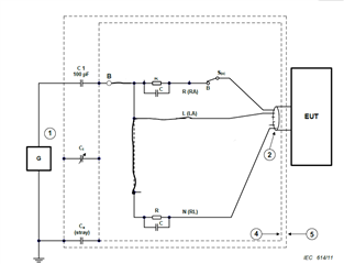

我们正在运行IEC6.0601万-2-27章节201.12 .1.101 Tm10共模抑制测试。  该测试需要以下电路(为清晰起见已编辑)
其中信号源为10Vrms。
结果要求输出信号在50和60 Hz时先为LES,然后为1 mV (10 mm)峰值。
我们可以顺利地通过60 Hz, 但是在50Hz时  ,输出信号为 3 mV峰值到谷值。请参见下图。
60 Hz时的信号:
信号为50 Hz
根据ADS1293数据表,50/60 Hz的CMRR为100 db。  但是,这些信号高于预期。 这些信号是在打开RLD的情况下发出的。
您是否有任何有关ADS1293的配置建议?

    我将介绍您的寄存器设置,如果我能看到您如何实施ADS1293,将会非常有帮助。 我能否获得您的原理图的副本?
    但是,通过对您的配置进行初步检查,我可以看到“0x1c,0x54”,这意味着如果寄存器0x1C的读数为0x54 ,则位2表示INDA输出接近负轨。 我们需要了解您是如何实施的。
