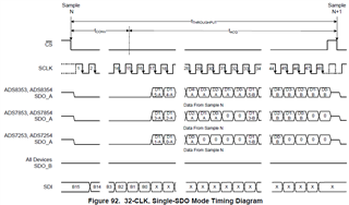

    我不理解这个问题。 SCLK和CSN都是从MCU向ADC提供的信号。
    您能否提供显示CSN,SCLK和SDO_A的范围或逻辑分析仪捕获? 听起来客户使用的是32-CLK,单SDO模式(即每个周期最少48个时钟)。 是这样吗? 我希望看到与图92类似的内容:
    此致,
    Ryan

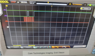

    感谢您的指导。 以下是CX的回应:
    "是的,我使用的是32-CLK,单SDO模式(即每个周期最少48个时钟),这是正确的。
    以下是您按顺序(从上面)请求的信号CS,SDO_A,SCLK:

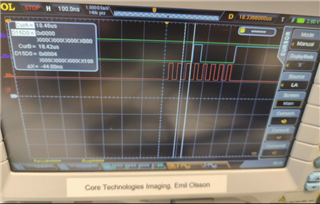

    放大SDO_A的第一个上升沿:
    因此,我可以看出,ADC在SDO输出32个时钟信号之前,正确地获取了16个时钟信号输入。
    这张图片显示两个时钟上升边缘之间大约有44 ns,即如果我正确计算,大约为25MHz。
    因此,使用此配置,我(在MCU代码中)正在读取ADC输出,并每秒获得大约1000个完整值。 (1 kHz)。 我想知道,如果我能够实现更高的目标,这是否是预期/合理的表现。"

    您好,Archie:
    因为Ryan已经不在办公室几天了,所以跳到这里,并将在星期二5/3回来。
    看看你的示波器镜头,我不确定第一张图片中的时间/刻度,因为它有点模糊。 是5 us/div吗? 您能澄清吗? 如果您能够明确CS引脚(CS下降边缘到CS下降边缘)的频率,这也会很有帮助。 如果您需要1MSPS,则CS下降边缘到CS下降边缘需要为1/吞吐量或1/(1MHz),即1us。
    另一点我想了解的是,为何会有SCLK的间隔。 能否提供恒定SCLK? 由于数据输出取决于SCLK周期的数量,因此使用恒定SCLK时数据输出速度应快得多。
