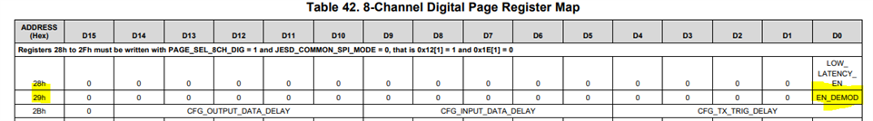

    感谢您与我们联系。 Abhishek正在处理这个问题,我可能会有一些建议,您可以快速尝试。
    1)如果未通过SPI启用解调器,解调器块可能无法正常工作。 在检查0x94寄存器中的3线操作之前,您能否确认是否启用解调器块?
    2)在8通道数字页面中使用Reg 29H启用DEMOD后,您是否可以尝试重新检查3线SPI工作情况,并查看其是否正常工作?

    您好,Kalyan San,
    感谢你的帮助。
    我们打算:
    (1)注册 12h写入:PAGE_SEL_8CH_DIG=1 (0x0002)
    (2)注册 29H写入:EN_DEMOD=1 (0x0001)
    (3)规定 12h写入:PAGE_SEL_8CH_DIG=0 (0x0000)
    但是,目前情况没有改变。
     此外,我们还验证了:
     (4)规定 12h写入:PAGE_SEL_8CH_DIG=1 (0x0002)
     (5)规定 29H读取:EN_DEMOD为1 (0x0001)
     (6)规定 12h写入:PAGE_SEL_8CH_DIG=0 (0x0000)
    我有点担心DEMOD reg的力量。
    是否有任何方法可以检查DEMOD是否通电?
    此致,
     H.Sato
    Hiroto San,您好!
    我通常在写入解调器时检查DVDD电源电流。 启用诸如小数或向下转换之类的功能将增加电源电流。 这是检查解调器写入是否正常工作的一种方法。 如果无法在设置中检查电源电流,则SPI回读是唯一选项。  您是否在简单4线模式下尝试过SPI回读? 是否可以在您的设置中使用?
