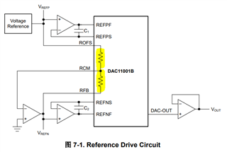

我的客户正在其新项目中评估DAC1.1001万B。 这个项目对温度漂移引起的错误非常敏感。
所以我想跟你们看看下面的参数。 请您提供一些意见吗? 谢谢!
  • DAC1.1001万B中这两个5K电阻器的温度漂移系数(如下所示)以及 与两个电阻器ppm/℃相关的温度漂移的最大差值。谢谢!
此致,
常春藤
    您好,Lvy,
    我将检查我的设计 并提供信息。 如何使用电阻器? 您是否要在系统中使用参考缓冲区配置,如下所示?
    您好,Anbu:
    感谢您的回复。
    是的。 如 图所示,客户将使用参考缓冲区。
    您是否有关于以下问题的任何更新?
    此致,
    常春藤
    您好,陈力威,
    电阻器温度系数最大为25ppm/c 但电阻比的温度系数要低得多,为~0.5ppm/c
    因此,在您的应用中~0.5ppm/C可以考虑。
    您好,Anbu:
    感谢您的信息!
    只是想仔细检查一下,电阻器比率是否表示 与两个电阻器相关的温度漂移的最大差值?
    此致,
    常春藤
    Ivy,您好!
    是的。
