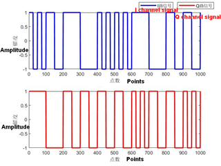

推荐满足以下要求的DAC EVM:
  • 支持双通道独立输出
  • 输出方波的最大频率超过2GHz
  • 可输出频率可变的方波,如下所示

    图中的X和Y刻度是多少? 蓝色和红色是什么? 我不能读中文。
    此致,
    Jim
    您好,Jim:
    这是中文用户问题。 很抱歉,我忘记处理图片中的中文。
    我已经翻译了图片中的中文。 如果您不确定,请随时咨询。
    图形中的振幅没有单位,我认为应该是±1V

    使用双输出模式时,DAC38RF82的最大频率为1.66GHz。 对于单通道模式,速率为4.5GHz。
    使用双输出模式时,DAC12Dl3200的最大频率为1.66GHz。 对于单通道模式,速率为3.2GHz。
    此致,
    Jim
    您好,Jim:
    您的意思是,在使用双输出模式时,没有满足客户要求的EVM。   正确?
    此致,
    罗艾米
    正确。
