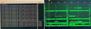

我正在尝试以 2242模式运行 ADS54J69。 但是、当我在对 IC 进行编程之前检查 JESD 接口时、我看到 SYNC 引脚持续下降。 我将 jesd204_phy IP 的 gt_Rx 输出端口和 jesd204c IP 的 rx_sync 输出端口连接到 ILA 以控制接口。 您可以在下面的链接中看到 ILA 信号。

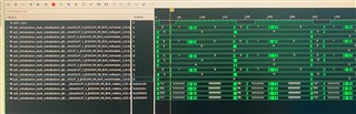

对 IC 进行编程后(设置其寄存器后)、ADC 数据根本无效。 rx_tVALID (ADC1_DATA_v)信号始终为0。 我无法从 ADS54J69获取数据。  通过以下链接、您可以在对 IC 进行编程后看到 ILA 信号。
https://drive.google.com/file/d/1ksrOjkzABmbQdEHM21rfCxLO4knk-68H/view?usp=sharing
 线路速率= 5Gbps
参考时钟= 125MHz
我按如下方式配置 ADS54J69的寄存器:
600001
600000
000081
000080
005920
400100
400200
400468
400300
60F701
600001
600000
400469
400300
600080
60060F
600580
600102.
60310A
60320A
40046A
400300
601602
601B08
601A02
400468
400300
604112
604D08
605280
607208
600001
600000

    您好 Ismihan、
    当然、我们可以提供帮助。 您是否遵循数据表(第64页)中的初始化序列? bcbcbcbc 表示 K28.5序列、这确认从 ADC 到 FPGA 的映射正常。 您可以尝试以串行器/解串器速度的一半在模式下运行 ADC (将时钟减少到一半)。 这可能有助于排除任何信号完整性问题。 SYNC 是 ADC 的输入、FPGA 必须将其拉高。 如果您将 SYNC 映射到 VIO 并将其切换为高电平、会发生什么情况? 您能向我们展示这方面的 ILA 数据吗?
    我们意识到这个问题是由我们给 FPGA 的时钟引起的。
