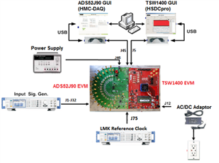

我想知道您使用哪种带通滤波器(贝塞尔或高斯等特定参数以及来自哪家公司)作为"ADS52J90 EVM"模拟输入。
如果滤波器是可调的?
    Nan、您好!
    通常、对于噪声敏感测试、我们使用了来自 TTE 的切比雪夫带通滤波器、网站链接如下: https://www.tte.com/products/bandpass/chebyshev/ 。
    在我们的实验中、我们有许多具有不同中心频率的类似滤波器、因此我们连接了所需的滤波器。
    为了评估 ADC 性能、我们使用非常精确的低相位噪声信号源、因此通常不必使用滤波器。
    谢谢、此致、
    Abhishek
