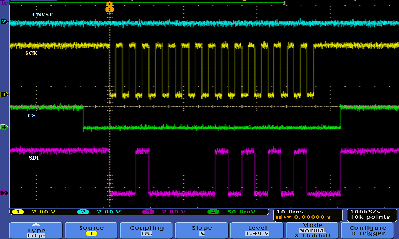

    您能否提供包含 CONVST、SCLK、SDI 和/CS 在内的示波器的时序图以启动转换?  您是否测量了 REFIO 引脚上的电压? 您是否在进行数据转换之前对任何寄存器进行了编程?
    戴尔
    REFIO 提供1.8V 电压
    我们不运行任何后台代码。
    这是我们在发送寄存器数据0x000120aa 时收到的信号图像。BUSY 处于低电平有效状态。
    你好,Lidong,
    1、REFIO 上的1.8V 电压不正确。 REFIO 引脚上的电压应该为2.5V、REFCAP 引脚上的电压应该为4V、请参阅 ADS8686S 数据表第14页的电气特性表。 您的 ADC 未以 正确的模式运行。 检查您的复位脉冲是否满足要求以及您的引脚连接、尤其是所有接地引脚的连接。
    2.我没有在时序图中看到 CONVST 信号。 CONVST 的上升沿启动转换并将器件从采集阶段转换为转换阶段、同时 BUSY 输出高电平、以指示转换过程在转换过程完成之前正在进行。 如果没有 CONVST 信号、您将无法看到来自器件的繁忙高电平信号。
    3.您的0x000120aa (32位)不是一个完整的命令 ,而 是以两帧的形式发送它们。 如果要读取/写入寄存器、则只需要16位命令。
    •   您在前一帧中的0x0001 表示读取不存在的0x00寄存器。
    •   您在当前 帧中的0x20aa 此处的时序图表示读取 Device_ID 寄存器、ID 寄存器数据将显示在下一帧的 SDO 上。
    •   两者都与数据转换和数据读取无关、因此您肯定无法看到繁忙的高电平。
    4. 如果您尝试读取转换数据、则只需发送32个用于单线制 SDO 模式的 SCLK 以及一个 CONVST 脉冲信号、 您在 SDI 上的数据/命令就会被忽略。
