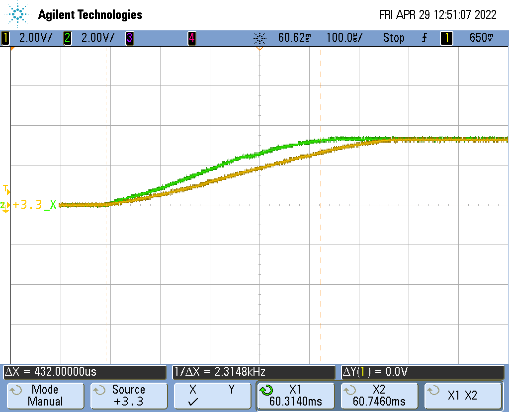

我们有2个问题
1) 1)我看到此器件的修订版 C I2C 的 POR 问题已修复。是否有任何方法可以根据器件上的订购信息或标签了解我们收到了哪些修订版?
2) 2)我们希望将此器件连接到与我们的驱动处理器不同的现有稳压器。它们以不同的速率加电、并且我们知道如果不正确尊重 POR、此器件会出现问题。现在、TSC2007的加电速度比处理器快一点、 这意味着 PENIRQ 线路不应将电压反馈到器件中(根据您的 POR 注意事项文档)、但我在其他地方看到您希望主机处理器在 TSC2007之前上电。哪种方式是正确的?
最后、我们只想知道我们的电流设置是否正确。所附图片应为我们即将出现的电源轨的2张图片。 3.3 (黄色)是处理器、3.3x (绿色)是 TSC 电源轨。

    建议使用此电源配置。
    由于我们保证只使用修订版 C、因此我们不需要使用新 LDO 的上拉电阻器来实现 I2C、对吧?
    正确的做法是、不需要 LDO 来防止 POR 导致的锁定问题。
    但是、根据数据表、数字输入的绝对最大值为 VDD+0.3V。 因此、如果 I2C 电压在 VDD 之前上升、我们仍然必须正式推荐具有使能引脚的 LDO 用于 I2C 和 TSC2007。
    Arthur
    然后、我必须询问以下问题:
    "TSC2007 (修订版 C 或更高版本)没有任何特定的上电序列要求。 即:TSC2007 VDD 和 I2C 上拉电阻的电源可以按任何顺序启动"
    出发地:SLAA364、"从 TSC2003迁移到 TSC2007"、第7页
    Arthur 正在调查这一差异、但目前在其他问题上被搁置。 他今晚应该有一个答案。
    感谢您的耐心等待、
    Jeff
    在这种情况下、应该可以。本文档将由以前支持 TSC 产品的团队编写、我相信 该文档。
    数据表最有可能关注持续说明高于 VDD 的 I2C 电压电平
    Arthur
