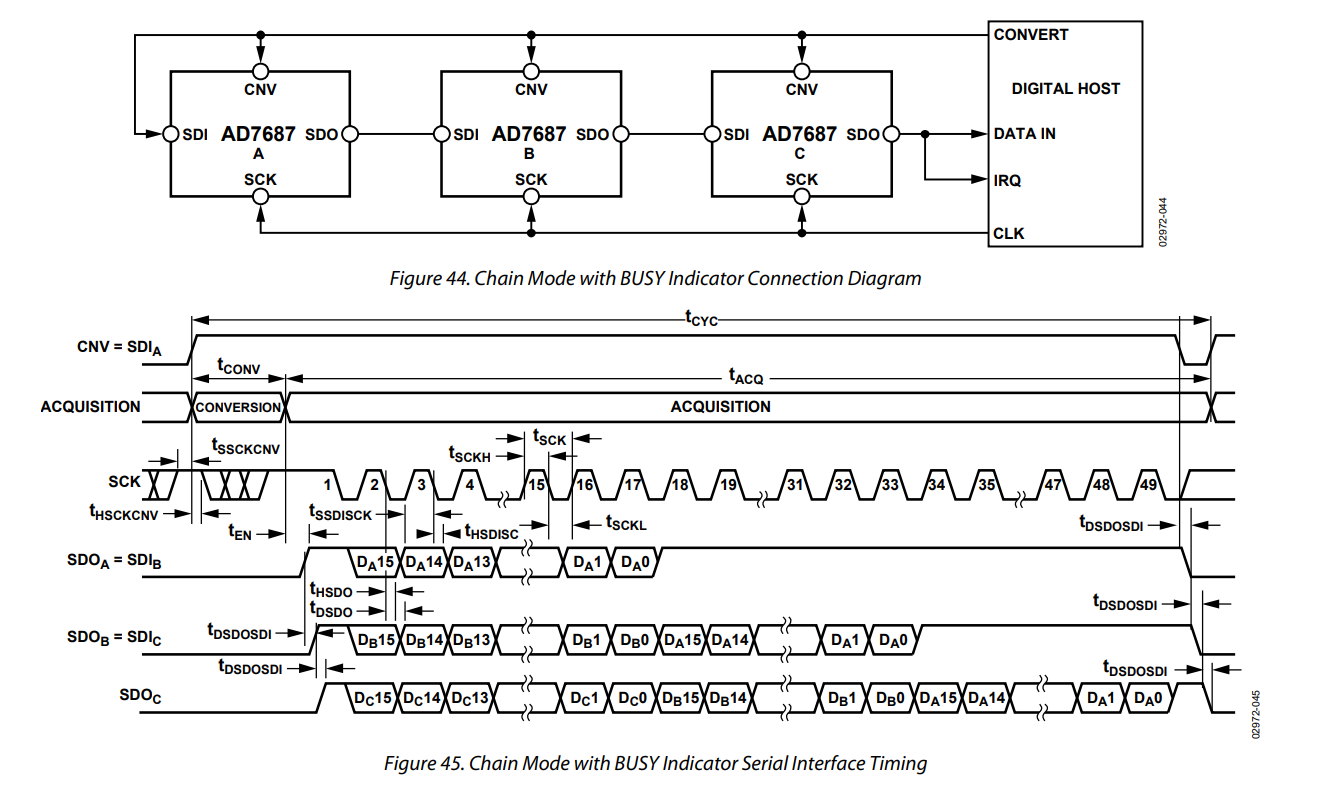

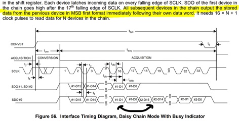

在 ADS8318的第19页上,图56与突出显示的句子不匹配,如图所示。
它应该如 AD7687的图45中所示、AD7687被称为 ADS8318的交叉参考器件。
    也在 ADS8319数据表的图60中;

    确实存在一些差异、对于 ADS8318、应首先输出 SDO#2、然后是 SDO#1数据... 很棒的地方! 让我向团队确认、作为完整性检查、如果实际上存在错误、我们将在下一个修订中注意到这一点。

    我已经确认这实际上是一个数据表错误、SDO 数据格式应该类似于 ADS8319数据表中的图60。 如果出现任何混乱,可能会引起道歉。 我已经注意到这一点、我们将在下一个数据表修订期间对其进行更正。
