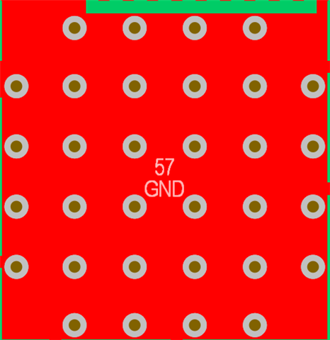

我仅使用 AMC7834的 ADC 和 DAC 功能。 我不小心在散热焊盘接地的情况下制造了一个 PCB、但 DAC 和 ADC 工作正常。 但是、我想遵循 TI 在数据表上的建议、并将散热焊盘连接到 AVSS 以用于下一个项目板。
在数据表中、建议将散热焊盘连接到电路板上没有的 AVSS "平面"、以解决散热问题、但我不确定仅将散热焊盘连接到 AMC7834的 AVSS 引脚是否足够。 我希望所附图片能帮助我提出问题"

    "我的电路板具有-5V AVSS、它始终仅使用-5V 至0V 双极 DAC 模式和 ADC 功能。
    我在所附的123.png 中制造了一个散热焊盘接地的电路板、它对我来说工作正常、但对于下一个项目、我将尝试遵循 TI 的建议。

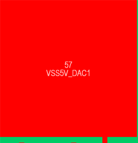

    我计划制造一个新电路板、将散热焊盘连接更改为随附的234.png 版本。
    我担心电路板可能无法通过简单的散热焊盘连接到 AVSS 引脚。
    散热焊盘连接到什么? 由于我仅使用双极 DAC 和 ADC、因此在将散热焊盘接地时、它可能对我来说很有用。
    如果热性能较差、会发生什么情况? AMC7834是否会强制复位?
    对于 AMC7834性能、接地的散热焊盘与连接到 AVSS 而没有 AVSS 平面的散热焊盘之间的关系更严重?"

    散热焊盘通过中等阻抗路径在内部连接到 AVSS 电源。  我怀疑 AVSS 上的电流比正常情况下更高(我建议您测量 VSS 电流进行确认)。  幸运的是、这不是一个硬短路、否则您可能会看到很多电流。
    该配置确实超出了器件的绝对最大额定值、并且额外的电流会流经 ESD 二极管、这可能会损坏或影响器件的预期寿命。  因此、我们不建议您继续进行此配置。
    如果热性能较差、您可能会看到器件发热超过建议的最高温度、这可能会损坏器件或缩短其预期寿命。  请注意、AMC7834消耗的大部分功率来自 DAC 输出上的负载。  如果负载极小、则可能不会出现加热问题。  该器件具有本地温度传感器、可用于监测热量。
