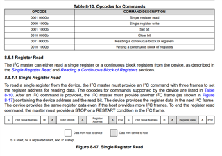

我尝试通过 I2C、特别是从 GPIO 引脚读取、与 ADS7138-Q1通信。 在 我的原理图中、R1至 ADDR 引脚为33k、因此7位地址应为0x15h。 我使用的器件地址为0x2a (从7位地址向左移位以获取8位地址)。 无论我尝试读取哪个寄存器地址、芯片都会返回0xAE。 我出了什么问题?
    Priscilla、您好!
    地址格式听起来是正确的。
    为了与器件通信、需要包含特定于器件的操作码、这不是特定于 I2C 协议、而是特定于器件功能。 数据表的注释第33页  展示了运算代码列表以及在读取寄存器时如何实现该列表。
    我建议探测数字总线、这将提供对通信的可视检查、并尝试成功读取一个器件寄存器。 成功完成后、可用于构建其他数据传输。
    Cynthia
    明白了、谢谢! 是否假定返回的0xAE 值是错误消息?
    根据之前的通信、它可能是错误、或者通道0在手动模式下的转换数据。  我建议将其视为在建立和确认适当通信之前丢弃数据。
