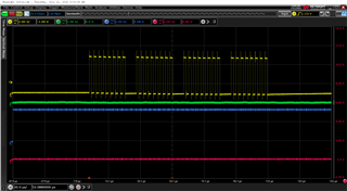

我无法从 ADS1282 ADC 获取数字数据。
(CH1:SCLK、CH2:DIN、CH3:DRDY、CH4:DOUT)
我已确保 PWDN 和复位引脚为高电平。 DRDY 输出始终处于高电平。
ADC 忽略串行时钟、RDATA 命令。
随附了 ADS1282的原理图。 e2e.ti.com/.../KIRT_5F00_G.pdf
有人对如何从 ADS1282获取数据有任何建议吗?

    您是否遵循了数据表中的配置步骤? 我还会确认 PWDN 和复位引脚处于您期望的状态。
    如果您已成功为器件供电并使其退出待机模式并为 ADC 计时以完成转换、则 nDRDY 信号应处于低电平、而不是高电平。
    我确信这不是您的意图、但您提供的屏幕截图 看起来像是您提供了 WAKEUP 命令、而不是您声称的 RDATA 命令。 如果您有的话、我很想看到这方面的屏幕截图。

    我忘记在引脚1中添加一个振荡器。
