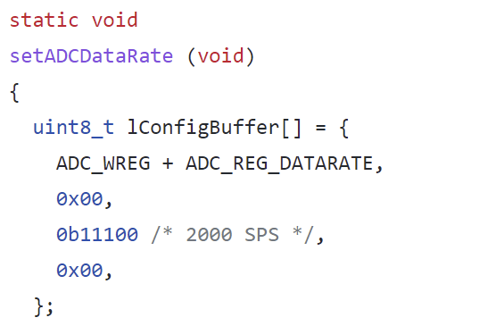

    除了通道选择外、我唯一写入的配置寄存器是数据速率寄存器:

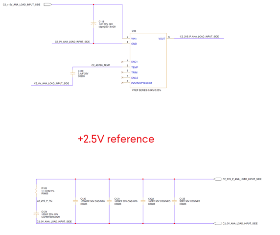

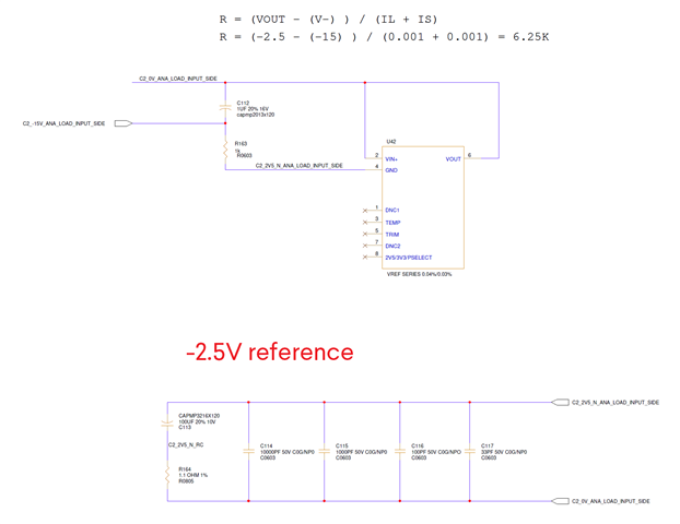

    主要原理图:
    +2.5V:
    -2.5V:

    尊敬的 Kevin:
    您可以尝试使用内部基准来查看这是否会产生任何影响。  从原理图中、您可以进行相当复杂的设置和调试、这可能很困难。  我会再次检查您的所有组件是否能够在较高的温度下工作。  其中包括电源组件、基准、继电器和微处理器等。  原因是许多组件的额定温度仅为70摄氏度(而不是85、105或125摄氏度)。  这将包括许多微处理器。  ADS124S06的额定温度为125摄氏度、但连接到器件的任何其他组件都会降低 ADS124S06的运行性能。

    我认为我们发现了这个问题、但我想与您一起验证一些问题。 器件可处理的最大 SPI 时钟速度是多少?
    我们以前使用4MHz、但我们发现随着温度的变化、ADS124S06的内部时钟频率漂移、并且与 SPI 时钟相比变得危险低、到了 MISO 线路上发生错误的程度(ADC 对这些值的响应)。
    当我们使用较低的 SPI 时钟频率(例如 2MHz)、我们看不到问题发生了。
    Kevin
    尊敬的 Kevin:
    SPI 时序如数据表第7.6节中给出。  SPI 可在整个器件工作温度范围内以10MHz 的频率运行。  尽管如此、我知道许多客户由于 PCB 布局而在更高的 SPI 时钟速度方面遇到了问题。  如果 SCLK 通过过孔、则可能会增加电感、从而导致通信中的相位延迟。  在带有过冲和下冲的 SCLK 上也可能会出现一些振铃、这也可能会导致一些问题。  通常、这些类型的问题中有许多可以通过降低 SCLK 速度来解决。
