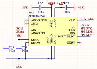

我们在其中一款产品中使用了6 ADS1220。 它们都在连续转换模式下进行完全相同的配置、通过同一 SPI 总线进行通信、并由相同的3MHz 信号(CLK 引脚)计时。 "START"命令通过 SPI 发送、同时激活所有6个 CS 引脚、然后轮询单个 DRDY 引脚以触发从 STM32收集所有6个 ADC 的数据。
我们通常没有任何问题、但一些样本会在一段时间内连续应答0xFFFFFFF。
发生这种情况时、大多数 ADC 工作正常、但一个(很少有)仅在读取连续数据时应答0xFFFFFFF、并在读取配置寄存器时应答0xFFFFFFFF。 这种情况可能会持续很长时间、或在断电后消失。 它可能会再次出现在同一个 ADC 或另一个 ADC 上。 有些系统通常出现故障、而其他系统则出现一次、因为大多数系统从未出现过故障(我没有非常精确的估算、但我会说200多种产品的样本数小于10个)。
我们设法实时测量 SPI 信号、MISO 线路在 CS 激活时有效地驱动为高电平。
我们在一侧发现了实施错误:外部3MHz 时钟的占空比为25%,而不是40-60%,但由于我们缺少可靠的故障器件,我们无法轻易地确认这一原因。
此错误能解释我们的问题吗? 或者、此问题是否与已知问题或常见滥用有关?
此芯片是否有勘误表?
我知道这一描述并不完整,但解释整个系统和调查将会很长时间;如果需要,请随时向我询问更多详细信息。

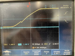

    2. 您能否确认电源斜升速率符合第60页给出的要求?

    4. 您能否提供原理图和相关 PCB 布局的小摘录? 我主要想查看去耦放置和布局。

    4.要做的:获取 PCB 和原理图

    ADC-ACC:加速计的 ADC 实现原理图
    • V3sw = 3V3
    • Vanaa = 3V3
    • VREF = 1.8V
    • 数字= 3V3
    ADC-GYR:陀螺仪的 ADC 实现原理图
    • V3sw = 3V3
    • Vanaa = 3V3
    • Vref = 1.5v
    • 数字= 3V3

    2. 第60页上的电源条件的说明。 您是否直接检查了器件引脚(或非常靠近去耦电容器)。  我要求您仔细检查的原因是、根据您的反馈、似乎器件在奇怪的模式下启动。  这是您可能会看到是否违反了第60页上的条件的行为。   对于某些 PCB 系统、电源测试点上的电压有可能与器件引脚上直接的电压不同。  您的电源线路中是否有任何电感器/铁氧体/串联电阻器?  请注意、瞬态启动电流高于正常静态电流、对于6个器件、总电流可能很大。  此外、最重要的是、违反电源斜坡速率条件的症状是您无法与器件通信、DRDY 将无法正常工作。

    4. 从您提供的原理图中,我看不到任何明显的问题。 但是,我对信号和电源的来源没有真正的了解。  最终,如果您确认电源根据需要斜升并且输入信号不违反绝对最大规格,这一点就无关紧要。   在布局上、我看到引脚上(电源引脚和去耦之间)有一个过孔。  通常、我们建议将去耦直接连接到电源引脚、并通过电源(过孔)馈送去耦。  老实说,我怀疑这是问题,我只是指出这是我们通常建议反对的。  我没有关于您的堆叠的详细信息。  建议在"至"层下方有一个实心 GND 层。  我看到 GND 过孔、因此我认为情况可能就是这样。  此外、任何顶部 GND 覆铜都应使用许多过孔连接 GND、以确保浮子上的接地条件稳定。  我们已经看到、GND 覆铜上的过孔不足实际上会导致串扰增加。  有关 详细信息、请参阅 PCB 布局上的串扰。  同样,我并不是很期待这是个问题;我只是评论一下我在您的布局中看到的内容。

    如您所怀疑、数字增强的斜升并不完全符合第60页上的规范。 正如您在屏幕截图中看到的、斜坡不是单调的… (根据要求直接在器件的引脚上进行测量)。 但是、我们很难对其进行校正、因为我们在线路上的阻值已经超过4µF Ω、并且我们没有其他方法来控制斜坡。 因此、您的第一个解决方案对我们来说似乎非常有趣(使用外部时钟复位 SPI)。  目前、我们正在向所有器件(3MHz)发送外部时钟、以同步其 DRDY。 正如您在屏幕截图中看到的、它在 DVDD 之后大约0.55秒开始。  您能解释一下在这种情况下重置器件的过程吗? 在32个时钟后发送复位是否足够、或者是否有任何拖转子? 我们在数据表中没有发现有关此行为的任何信息。

    正如您所期望的那样、由于某些原因、DVDD 似乎未完全断电。 我们正努力理解其中的原因。 作为确认、断开蓄电池会使第一个会话每次失败。
    您可以在下面的屏幕中找到所有相关信号。 我使用数字分析仪将所有信号都放置在同一个 SCOP 上。 注意:DRDY 信号对应于故障 ADC。 CS 信号对应于工作中的 ADC (故障 ADC 的引脚无法在 PCB 上访问、但我们可以向您保证所有信号都具有相同的模式(时序))。
    我还加入了电源斜升的 SCOP (AVDD:蓝色/DVDD:黄色)。 DVDD 和 AVDD 之间存在延迟,因此我向您添加了一个 SCOP,以提高 AVDD 的详细信息(您在前面的消息中看到了 DVDD)。
    在最后一个部分,我确认这是错误的。 我们不知道为什么边缘这么慢。

    我们设法在 DVDD 线路上增加了一些容量、以便提高电压现在达到规格要求(请参阅 SCOP)。 但是、我们仍然遇到会话停滞问题。 如您所怀疑,电源不是问题的主要原因。
