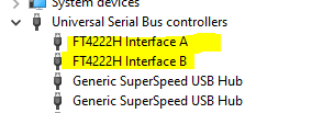

    您能否检查设备管理器、以查看在插入 EVM 时是否连接了两个 FT4222接口?

    插入 EVM 后,我们可以看到两个 FT4222。

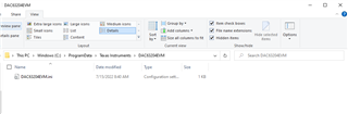

    您能否在开始菜单中搜索文件资源管理器选项并启用隐藏文件、文件夹和驱动程序:
    或在文件资源管理器的"视图"选项卡中选中以下框:
    然后、您能否检查 C:\ProgramData 文件夹。 应该有一个名为 Texas Instruments 的文件夹和另一个名为 DAC63204EVM 的文件夹。
    (C:\ProgramData\Texas Instruments\DAC63204EVM)。
    如果存在 、您能否在中打开.ini 文件并检查演示是否设置为 true。 如果没有、请按如下所示将其设置为 true。
    如果该文件夹不存在、请在 Program Data 中创建两个文件夹、具体如上述路径所示、并将该.ini 文件复制到文件夹中。
    e2e.ti.com/.../DAC63204EVM.ini
    进行这些更改后、请尝试重新启动 GUI。

    两个文件夹的 ini 文件都不存在于我的计算机上、因此我创建/复制了它们。
    插入 EVM 并重新启动 GUI 后,我仍然会遇到相同的行为。
