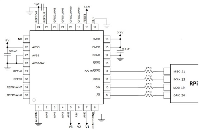

我使用 ADS114S08执行电压测量。 3电压连接到 AIN0、AIN1、AIN2、GND 连接到 AINCOM。 3个电压是固定的且稳定的、每5秒采集3个通道。 时间到一个通道上发生不良测量且 ADC 返回的值等于5V 或0V 时的时间。
ADC 的连接方式如下:
使用以下序列:
ADC 复位(复位命令)
等待2ms
输出数据速率设置为60sps (数据速率寄存器)
选择低延迟滤波器(数据速率寄存器)
启动环路
        选择 ADC 通道 AIN1和 AINCOM (INPMUX 寄存器)
        开始转换(开始转换命令)
        等待100ms

    尊敬的 Thomas:
    欢迎来到 E2E 论坛!
    • 这是否是您可能使用试验电路板的原型设计情况?
    • 您是否有任何输入滤波器?
    • 施加的电压是多少?
    • 您是否在所有输入通道上都看到这种随机结果、或者在一个特定输入上是否经常重复这种结果?
    • 您能否共享所有输入配置寄存器设置?
    • 您使用的 SCLK 速度是多少?
    由于您只是使用计时器来确定转换何时完成、因此完全有可能其中一条命令未正确通信。  您是否有可以共享的示波器或逻辑分析仪通信画面?  我将验证是否正确发送了 RDATA 命令
    您可以使用连续转换模式简化通信、并且只在序列开始时发送开始信号、在结束时发送停止 信号。每次更改多路复用器设置时、转换将自动重新开始。  您还可以尝试将 RDATA 命令两次作为调试步骤来回发送。

    尊敬的 Bob:
    感谢您的支持。 在下面查找您的问题的答案:
    事实上、我们的系统更复杂、我们使用5个 ADS114S08、2个用于温度测量(差分、4线)、使用 ADC 的内部电流源、3个用于电压测量单端。 我们注意到了所有 ADC 和测量类型上的问题。 因此、为了隔离问题、我们返回到一个简化的试验电路板(我上一篇文章的原理图)来重现问题。 对于操作板和试验电路板、行为是相同的。
    - ADC 输入端没有输入滤波器。
    - V1=1.66V、V2=0V、V3=2.47V。
    随机结果主要发生在 V2上,返回的值为5V 而不是预期的0V。
    -数据速率= 00010110和 REF=00111010,所有其他寄存器都是默认值。
    - SPI 连接的 SCLK 设置为10MHz,我尝试将速度降低至10kHz,而不会对问题产生任何影响。
    我没有示波器或逻辑分析仪快照、但我可以在必要时生成它们。 我已经使用连续转换模式、并且我只在程序开始时尝试启动转换、这对问题没有影响。
    Thomas

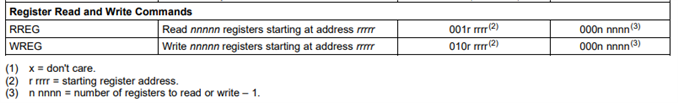

    尊敬的 Thomas:
    计时似乎正确。  在示波器截图中、您发出的是 RREG 命令、该命令实际上是一个两字节命令。  第3个字节是返回的数据、但传输了另一个第4个字节。
    您的第一个字节为0x20、该字节正在通信以发出从寄存器0开始的寄存器读取。  第二个字节是指要读回的寄存器的数量、发送的是0x00、这意味着读取一个寄存器。  发送的第3个字节为 NULL、但 ADC 返回0x0C、该字节的 ID 位为 ADS114S08设置。
    不清楚为什么传输额外的第4个字节。
    读取数据时、您是使用 RDATA 命令还是直接通过发送 SCLK 读取转换数据?  是否在通信之间切换 CS?
    同样、查看逻辑分析仪的通信非常有用、因为这将显示您的完整通信序列。  此外、当预期值为随机值时、查看返回的原始代码(十六进制)值也会很有帮助。  有时随机值可以显示为来自预期数据的位移、其中 SCLK 干扰会意外地移动数据输出。
    Bob B
