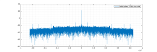

    然而,我们发现了一些令人不安的事情,我们还没有找到任何解释。 好消息是我们有一些数据采集、因此您可能可以帮助我们诊断这一点、这似乎与 ADC 本身之前的模拟前端有关。 我们的原始电路与数据表中的图108非常相似、也与评估板中的电路类似。 通过移除/替换0欧姆电阻器的某些组件、电路板的电流状态等于图109的电流状态。
    我们发现的奇怪之处在于、电路板本身似乎捕获了与 ADC SNR 对应的本底噪声、但当电缆连接到输入端时、结果会发生变化。
    所有采集都是在4MHz 频率下使用16384个样本进行的、这些样本从 ADC 二进制值缩放到电压、并绘制为20*log10 (abs (fftshift (FFT (X))))。
    开路输入:
    在输入端连接的开路电缆(1m 长):
    以50欧姆负载端接的几乎灾难性的1m 长电缆:
    使用17MHz、这是我们的预期采样频率、我们针对开路输入提供以下情况:
    这是一种完全灾难性的1m 长电缆、端接50欧姆负载、采样频率为17MHz:
    这太荒谬了、即使在时域中、您也可以在那里看到错误:
    因此、我们认为时钟噪声是输入电路周围发生的非常奇怪的负载效应。
    在某种程度上、选择更长或更短的电缆不会影响结果、除非它似乎需要足够长的电缆才能出现噪声(20cm 电缆开路不会导致1m 电缆开路产生的噪声)、 但谐波的频率不会随电缆长度而变化。
    所以...我们很迷路了、我甚至不知道能量来自何处导致这些振荡和噪声、因为输入级是完全无源的。 您可以提供的任何见解都将非常有用。

    我正在上传多个捕获。 所有这些器件都是使用1m 电缆连接到输入连接器、并以50 Ω 负载端接。 在这两种情况下、振荡器都是外部 Agilent 33250A 信号发生器、设置为高阻抗、0V 至1.8V 的方波信号。
    第一个是使用17MHz 采样时钟进行的捕获。 第二个是 使用34MHz 采样时钟完成的。
    无论该噪声来自什么、我都希望在同一个位置看到峰值。 我知道17MHz 下的采样与34MHz 下的采样可能会导致严重混叠、因此我在35MHz 下进行了额外的采样。
    振荡的位置也发生了变化、因此我认为这要么是由于我较低频率上的混叠而显示的极高频率振荡(因此、它改变34MHz 和35MHz 采样之间位置的原因) 或者我的时钟电路存在严重错误(我会放弃、因为电路非常简单、您刚才已经向我解释过了)、或者 ADC 因某种原因而损坏。
    为了测试这一点、我在55MHz 和56MHz 下进行了另外两次捕获。 峰值也会改变位置、因此这种极高频率的振荡应高于。
