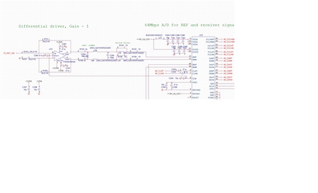

我正在使用 ADC3663测试原型板。 AD 差分驱动器原理图遵循随附的数据表和 ADC3663 EVM 板的建议。 输入是单端2MHz 纯正弦 信号、但 THS4551的输出和 ADC3663的输入具有相同采样频率(50MHz)的大尖峰。

在我阅读了几篇文章(例如、 由 Walt Kester 提供的高速采样 ADC)、由于 ADC3663是一款非缓冲 ADC、这些尖峰似乎是 ADC 在采样过程中回退的结果。 在我移除 R152和 R159后、THS4551的输出端的尖峰消失、这证明它确实是 ADC3663回踢的结果。 在采样时钟的上升沿、ADC 内部开关将模式从跟踪更改为保持、这会在几 ns 内将~1mA 电流引入差分驱动器的输出。 这会导致100mV 尖峰(假设总阻抗为100 Ω)。  然后、在采样时钟的下降沿、ADC 内部开关将模式从保持更改为跟踪、由于 ADC 电容器充电、这会在几 ns 内引入5mA 电流、从而再次产生尖峰。 因此、它需要差分驱动器能够在下一个上升采样边沿之前对 ADC 电容器快速充电。 因此差分驱动器的闭环增益需要高于采样率。 但是、该要求与抗混叠 LPF 相冲突、因为 LPF 至少需要小于采样率的一半? 另一个问题来自示波器显示屏、建议的驱动器原理图和差分驱动器似乎不够快、无法驱动 ADC 的输入以稳定至实际信号电平(采用2MHz 正弦波、也不存在直流电平)。
输入为0V 时出现尖峰;因此、驱动器在采样期间似乎无法完全稳定至实际信号电平
我的理解是否正确以及是否有任何解决问题的建议? 谢谢。
    这是原理图

    正确、ADC 将从 ADC 的内部采样开关反冲电荷注入回 ADC 的模拟输入端。
    这是这些类型的非缓冲 ADC 的常见特征。 将10 Ω 串联电阻器保持在 ADC 附近将有助于实现这一点。 在10欧姆后添加一个额外的滤波电容器接地也将有所帮助。
    但是、您提供的原理图应该可以继续。
    Rob
    您好、Rob:
    感谢您的回复。 正如您所建议的、我在每条接地线路的 A/D 上放置一个68pF 电容器、并且采样时钟尖峰振幅被减少。 但是、在 GND 输入中、AD 值的变化从~5 LSB 增加到~15 LSB、而应该减少。 我将尝试进行更多调整、以了解原因。 您建议将10 Ω 串行 R 更靠近 AD 并向 GND 添加电容、这是合理的、我将在下一版电路板中实施这些建议。
