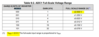

有一点我不确定、FS 是5V 还是2.5V? 我在 AVDD 和 AVSS 之间有5V 电压、因此如果我使用单端测量、我应该能够读取0至5V 信号?数据怎么样、因为它始终为正、 数据是否仍为二进制补码格式?

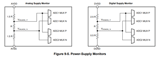

    在 ADS1262 INPMUX 寄存器中选择的模拟电源监控器不测量 AVSS。 从下图(取自数据表)可以看出、电源之间有一个电阻分压器电路、 电源监控器正在测量中央电阻 R 两端的电压。因此、选择 MUXN_AVSS 实际上不会选择 AVSS (或接地)作为 ADC 的负输入。

    正确的做法是、如果您有5V 基准、您应该能够转换0-5V 信号。 如果您切换到使用 ADC 的内部2.5V 基准、请确保相应地降低信号。 因此、我建议使用来自直流电源的1V 信号。

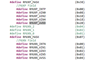

    所以我不能使用  MUXN_AVSS、但 如果我很清楚、我也不能将 RMUXP_AVDD 用于 AVDD?

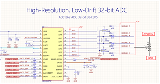

    现在、我的信号位于 AIN2上、AIN1接地:

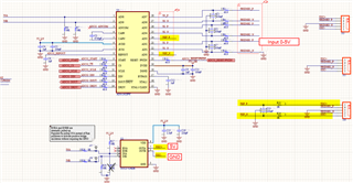

    我意识到我的 exc+(5V)将连接到 AIN3而不是 AIN0、而 EXC-(接地)将连接到 AIN0而不是 AIN3。
    因此、由于我不能将 AIN3用于 RMUXP、而将 AIN0用于 RMUXN、因此情况相反:
    是否可以使用 MODE0 位7 REFREV=1来使我的极性正确?
      config[0] = 0x80;
    ADS126xWriteRegister(MODE0, 1, config, ads);
    然后、我将使用 AIN2 MUXP、AIN1 MUXN、AIN0 RMUXP 和 AIN3 RMUX N、一切都应该正常吗?

    [引用 userid="500478" URL"~/support/data-switchers-group/data-switchers/f/data-switchers-forum/1113111/ads1262-0-5V-input-single-end/4129002#4129002"]但如果 我很清楚 AVDD 的使用情况、我也无法使用 RMUXP_AVDD[/引用]
    客户是如何得出这一结论的?
    [引用 userid="500478" URL"~/support/data-switchers-group/data-switchers/f/data-switchers-forum/1113111/ads1262-0-5V-input-single-end/4129002#4129002"]我意识到我的 exc+(5V)将连接到 AIN3而不是 AIN3、而不是 AIN0 (引用)。]
    为了进行测试、它们是否不仅可以向 AIN0和接地 AIN3施加5V 电压?
    [引用 userid="500478" URL"~/support/data-switchers-group/data-switchers/f/data-switchers-forum/1113111/ads1262-0-5V-input-single-end/4129002#4129002"]是否可以使用 MODE0 bit 7 REFREV=1来获得我的极性/报价单?]
    正确、这是一种可接受的解决方法。 但是、在后续版本的设计中、将这些电阻器切换回正确极性可能是有道理的
