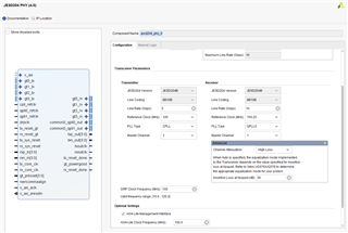

JESD204B   phy 配置
  JESD204B 配置

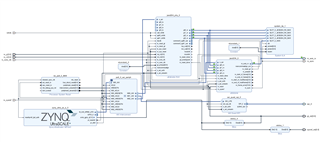

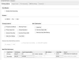

  1.  FPGA 项目
返回页首
系统
clk_wiz_inst0

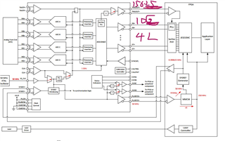

5. 硬件拓扑图

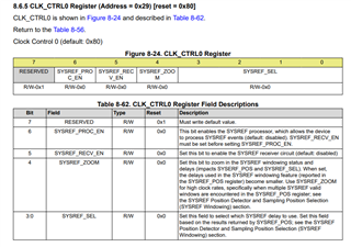

    另找到寄存器0x29 CLK_CTRL0时钟控制0 (默认值:0x80)该寄存器配置为0xf0~0xff、仍然产生与屏幕截图1相同的输出。

    我将等待 Neeraj 对 ADC 寄存器设置做出响应、但我对 Xilinx JESD IP 有疑问。 是否有任何错误标志处于活动状态? 我不确定数据为何会在 CH2-CH4上重新排序。 ILAS 序列在所有通道上是否看起来都正确? 此外、是否需要如此高的插入损耗设置? 我不确定他们的硬件设置、但大多数具有短控制路由的电路板应该可以使用6-8dB 的值。
    我相信斜坡测试模式将在每个多帧边界上复位。 在这种情况下、多帧为32字节、因此它会复位为0x1F。 请尝试 K 设置为64 (或 Km1设置为63)的测试。 这可能表明斜坡上升到0x3F。 我还将与 ADC 设计团队确认这种行为。

    您好、Amy、
    对于寄存器地址0x29、您提到它会产生与屏幕截图1相同的输出。 您能告诉我什么是屏幕截图1吗? 将寄存器0x29设置为0xF0可启用 SYSREF 处理、启用 sysref 接收器、还可启用 sysref 缩放功能。 寄存器0x29的位3:0应在读取 sysref 窗口位置后进行编程。 请阅读数据表 www.ti.com/.../adc12qj1600-q1.pdf 中的以下段落 、了解如何对 sysref_SEL 进行编程。
    9.3.4.4.2 SYSREF 位置检测器和采样位置选择(SYSREF 窗口)
