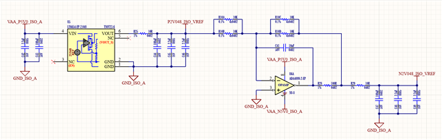

我们使用 ADS1258作为单端模式、所有 GPIO 作为输出。 START 和 RESET 有2个选项。 我们使用上拉。 原理图随附。 寄存器配置如下。

    您能否提供电压基准电路和电源电路?  最好查看如何为 ADC/放大器创建+/-2.5V。
    最后、我注意到在原理图上、似乎有一个接地符号连接到放大器上的(-Vs)引脚。 我认为这只是图像中的一个伪迹、实际上不在原理图上、只是想确认一下。

    是 GND 符号 只是图像中的伪影。

    • 我不确定基准输出端的反相放大器是最佳选择。 实际上、您只需将基准上的 GND 引脚连接到 VAA_N2V5_ISO_A 网络、然后使用 VAA_P2V5_ISO_A 网络为基准供电。 这为基准提供5V 电压、然后您可以从电路中完全移除反相放大器。 不过、在本例中、您需要选择4.096V VREF。 您似乎可以移除某些组件并在现有电路板上测试此配置、以查看其是否有所不同

    • 放大器电路的增益为2、如下面的仿真所示。 因此、当 BYPA =1时、您会看到~2的输入电压
