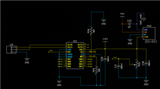

我们将 TLC7226用于其中一个 DAC 应用。
通过 STM32 I/O 进行数据线控制 但是,即使我们将 GPIO 更改为最大值,在特定点(由 D0-D7的 GPIO 设置的十进制值),电压输出也会下降,甚至 GPIO 值也会增加。
不确定发生了什么错误?
十进制 GPIO 数据和输出随附于此处、并带有 excel.e2e.ti.com/.../TLC7226IDW_5F00_analogue.xlsx
    您能否提供显示系统连接的原理图?

    您能否使用示波器或逻辑分析仪验证您的数字信号? 此外、请验证您的基准电 压是否保持在恒定的10V
    是的,我们检查了在电压模式下使用 DMM 的情况。
    D0-D7位根据 MCU 引脚发送的数据值进行设置。
    注意:这是重复性问题,意味着每次设置相同的上述值时,输出电压都会出错(Excel 工作表)。
    最简单的错误是数字输入误接线、因此如果您能够使用逻辑分析仪、它可以同时显示所有数字线路、我也可以看到。
    您是否能够检查 VREF 是否保持恒定10V 并且没有噪声?
    是否有其他任何东西连接到 J15?
    卢卡斯
    J15只是为 LED 提供的 DAC 输出、用于控制其强度。
    VREF=10V 源自10K 电位计(R55)、其输入为12VDC、来自直流/直流转换器、如所示。
    您可以尝试在 R55和 VREF 引脚之间添加缓冲器吗? 您还可以尝试将 VREF 直接连接到12V、看看您是否仍然看到问题?
    这可能是由于 R-2R DAC 电路导致 VREF 电流变化的问题、这可能会影响 R55压降。

    您能建议将任何缓冲器部件放置在之间吗?
     OPA192 是一款可满足您需求的高电压运算放大器。
    您也可以使用直接10V 基准、例如 REF5010
    卢卡斯
    谢谢 Lucas、
    那么,我应该使用 OPA192作为电压跟随器配置吗?
    我们是否可以使用 LM358代替 OPA 作为缓冲器?
    是的、您可以将 OPA 仅仅用作电源电压和 DAC VREF 引脚之间的单位增益缓冲器。
    LM358的额定电压最高为32V、因此应该可以正常工作
