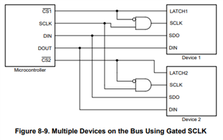

    对电路的唯一其他建议更改是在 SPI 兼容总线上使用多个器件。 我们建议使用/CS 对 SCLK 进行门控。 这样、当器件未激活时、器件不会接收 SCLK。 这显示在图8-9第41页的数据表中。
