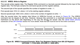

设置(00h 至0Bh)寄存器时、是否正确使用 RDATA (写入寄存器)进行设置?
示例:从04h (CH1SET)设置- RLD_Measure 模式为 on IS
= 0x44 (RDATA +地址)& 0x02 (设置数据)
2.我认为 ECG 数据是通过 RDATA 接收的。 对吗? 如果正确、ECG 数据是如何输出的?
(例如、我认为24位数据会输出、所以我要将其放入一个数组中、然后8位数据总共会出现3次?)
3.系统命令和数据读取命令是否可以不混合使用 WREG (如第2号所示)?
如果我在不混合 WREG 的情况下将其发送到 TX、那么发送系统命令和数据读取命令(地址)和0x00是否正确?

    1) 1) RDATA 命令(0x12)用于从器件读取 ADC 数据。 写入寄存器的正确命令是 WREG、定义为2字节操作(请参阅引用的第8.5.2.12节)。 您给出的示例正确写入了3个字节、从地址0x04 (CH1SET)到0x06 (RLD_SENS)。
    2.有两种不同的方法可以从器件中检索 ADC 数据。 可使用 RDATAC 或 RDATA 模式操作来检索 ADC 数据。 有关 RDATAC 和 RDATA 数据检索操作的更多详细信息、请参阅第8.5.2.7节和第8.5.2.9节。 对于 ADS1291、数据输出的数量为(24个状态位+ 24位 x 1通道)= 48位。 有关数据输出格式的详细信息、另请参阅第8.5.1.4节。
    3. WREG 命令没有限制,因为它可以随时发出。 但是、对于何时可以发出 RREG 命令有一些限制。 在连续读取数据模式(RDATAC)下、必须先发出 SDATAC 命令、然后才能发出 RREG 命令。
    最后、数据表中对大多数 SPI 操作进行了说明。 有关更多详细信息、请查看数据表。
