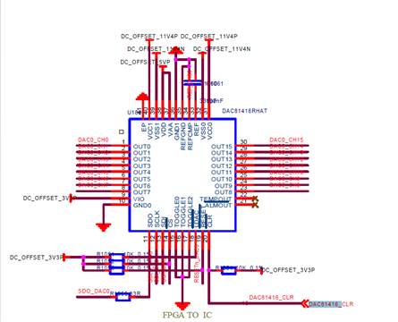

1       问题描述
Ø   DAC81416芯片内有24个寄存器
Ø   可以读取地址范围0x00 - 0x0E 和0x20-0x23、并正常进行 Wirten
Ø   地址范围 0F~1F 可以是 Wirten通道的输出电压如预期的那样),但读回的所有值都是零。
2       芯片连接
Ø   3.3V 电源
Ø    芯片的 SDO、SCLK、SDI、CS、CLR_n 引脚连接到 FPGA、FPGA 使用 SPI 协议控制芯片
Ø   TOGGLE0 TOGGLE1 TOGGLE2接地
Ø   CLR 引脚:  FPGA 的输出为高电平
分配 offest_clr_n = 1;
Ø   RESET_n 连接至3.3V

    我认为 DAC 数据寄存器是只写的。 这看起来像是数据表中的拼写错误。 我将与我的团队再次核实、并在听到回复后与您确认。
    最棒的
    Katlynne Jones
    客户觉得不是只写寄存器引起的、因为数据表寄存器中的位是读写位、所以客户问了一个问题、希望尽快解决。
    如 Katlynne 所述、地址0x10至0x1F 为只写。 如果您尝试读取它们、它将返回0x0000。
    我们将更新数据表以反映这些更改。 由此给您带来的不便、我们深表歉意。
