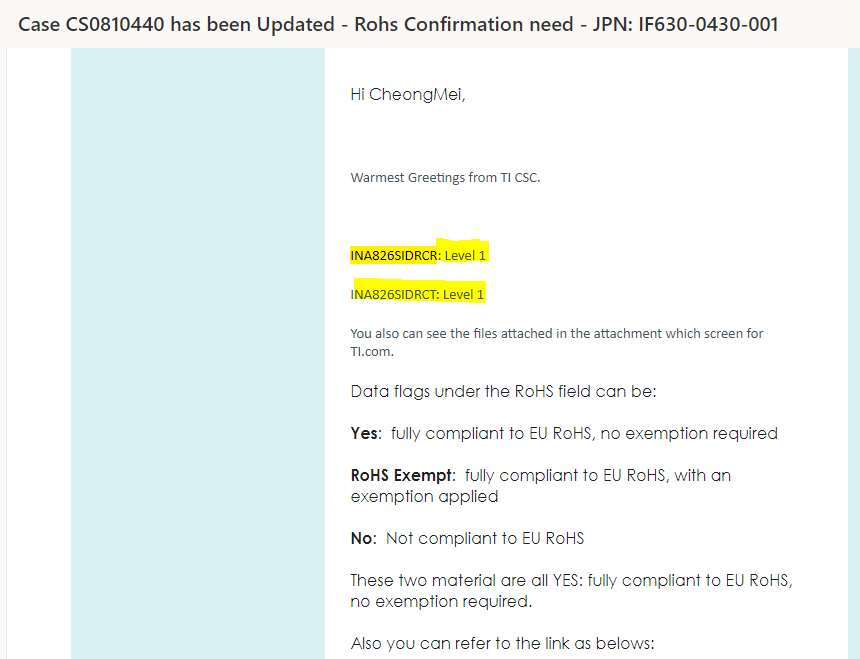

    您好、Raymond、
    感谢您的回复。  请与 TI CSC 团队更新此信息、因为他们要求直接参考网站信息。 不一致的回答令人困惑。
     在两者之间、我们确实从 TI 网上商店购买了器件、该器件不带 MSD 袋、标签显示为 MSL1。 也请澄清这一点。
    您好、ChongMei、
    经进一步调查后,我的初步答复是错误的。 在 INA826SIDRCR 和 INA826SIDRCT (INA826S)器件中、MSL 级别均指定为1级。 测试日志如下图所示。  INA826S 封装中使用了不同的环氧树脂成型化合物、这决定了器件的 MSL 级别或防潮特性。
    INA826AIDRG 或 INA826的 MSL (不含"S")在2级指定。
    最棒的
    Raymond
