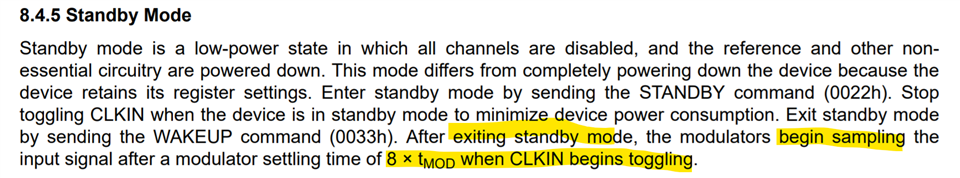

我有点困惑、需要您的支持、如何在单个短路模式下从 ADS131M04读取数据?
我希望读取单个数据、以便在 1毫秒内通过 ADC 即时捕获变化。 为此、我将使用更高的数据速率来捕获数据、并将器件工作模式从待机模式切换为唤醒模式、并唤醒至待机模式以一次记录单个数据。
ADS131M04数据表不知道单次短路模式(一次读取单个数据)。 ADS131M04是否支持单次短转换?
如果否、从待机模式切换到唤醒模式以及从唤醒模式切换到待机模式是否是一次读取单个数据的正确方法?
您是否对如何一次读取单个数据有建议?
Aishwarya Gupta
    您好 Aishwarya、
    当您发送 WAKEUP 命令退出待机模式以启动时,需要8*t_MOD [或8/f_MOD 或8/(f_CLK/2)],时间为微秒级。
    Δ-Σ 在刚开始唤醒后需要一些趋稳、因此在刚刚唤醒的上下文中进行单次采样是 Δ-Σ 的罕见情况。 您应该知道在 f_CLK 频率背景下使用 sinc3+sinc1滤波器生成良好的稳定数据需要等待多长时间(可在数据表中查看)。 此时、您应该了解是否能够实现1ms 的目标。
    但是、您应该查看快速趋稳滤波器和快速启动时间、可在第 8.3.7.1.1节快速趋稳滤波器和 8.4.2快速启动行为中查看(如下所示)。 请注意、激活这些引脚的方法稍有不同、因为它可能需要 SYNC/RESET 引脚激活 CLKIN、具体取决于您的操作方式。 但是、您应该能够以这种方式实现目标、这需要在噪声方面进行一些权衡。
    如果您有任何疑问、请查看这些部分并告知我。
    最棒的
    Cole
