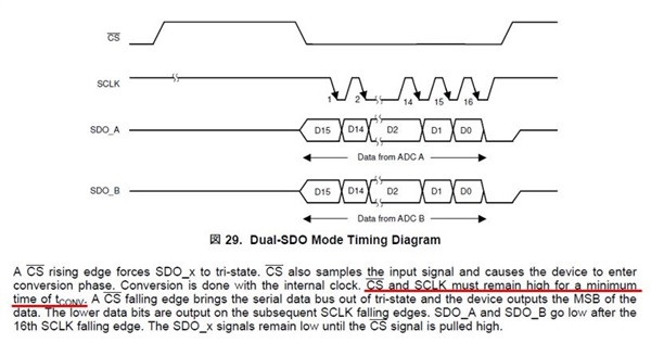

各位专家:
如下所示。 如果在 CS 高电平期间切换 SCLK、会发生什么情况? 客户正在评估这种情况、似乎没有失败。
Uchikoshi
    尊敬的西班牙裔 SAN:
    很难确定我们可以预期的器件行为。 由于转换是在 CS 为高电平时进行的、因此转换结果可能会受到影响。 尽管客户没有发现异常行为、但最好还是确保遵循时序图。 这将防止在 CS 处于高电平时切换 SCLK 导致的任何可能的异常行为。
    Aaron Estrada
