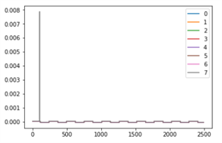

你(们)好 目前、我正在使用与 Raspberry Pi 4 B 型耦合的 ADS1299执行 EEG 项目。首先、Pi 记录的一些测试信号效果良好、未出现噪声、因此我使用 Netech MiniSim 330 EEG 仿真器继续测试器件。 我没有得到我预期的正弦信号结果、因此我返回测试信号并输入短路。 现在、大多数情况下、测试信号和输入短路都会像下面那样失真。
测试信号:
输入短路:
但有时、在我为器件通电后的第一次测试中、我可能会获得更小的失真结果、例如:
我的问题是:
1) 1) Netech 器件是导致这种不稳定性的原因、还是与 Pi 进行 SPI 通信?
2) 2)如何解决此问题? 我应该将 ADS1299芯片更改为新芯片吗?
提前感谢。
    您好 Farah、
    感谢您发帖。
    您的设计的数据采集似乎存在一些问题。 您不应看到内部测试信号或输入短路测试的干扰。 我建议您查看连接到 ADS1299的 RaspPi SPI 接口、并确保您可以获得良好的输入短路测试和内部测试信号数据。
    我认为 Netech 器件不会导致不稳定、您也不必更换 ADS1299。
    -TC
