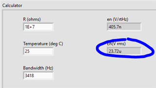

我想将上述 ADC 转换器用于测量系统。
以下是输入电路的原理图草稿:
问题:分压器的噪声是否偏高以达到20位的分辨率?
运算放大器将替换为更好的运算放大器。
    您好、Oliver Rearik、
    您可以使用标准热噪声公式估算电阻器产生的噪声。 您将需要了解系统的温度和带宽、因为您使用的是 Δ-Σ ADC、因此带宽通常受 ADC 数字滤波器的限制。

    我估计分压器为13µV μ A、运算放大器为2 x 5µV、ADC 为5µV μ A。
    X =√(13²+ 5²+ 5²+ 5²)
    X = 15,6µV Ω
    对我来说似乎是可以的。
    是这样吗?
    您好、Oliver Rearik、
    分压器中好像有2个串联的5Mohm 电阻器
    如果您说 ADC 噪声将为5uV、那么我假设您在 DRATE = 01b 时对 ADC 采样、因为这会根据下面的表6得出4.5uVRMS 的噪声。
    然后、根据表5、在 DRATE = 01b 时、ADS1258的3dB 带宽为3418Hz。
    将此值代入10Mohm 电阻器的公式、我计算得出它们将产生23.7uV 的噪声。
    使用平方和根将这些噪声源相加是正确的
