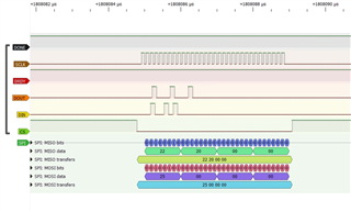

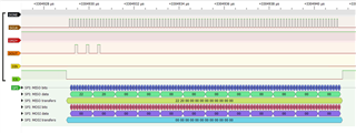

    复位后、我获得了0xx02、如下图所示。
    下图来自逻辑分析仪、显示生成了96个 SCLK。
    MISO 显示状态中的0x2220值。

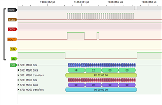

    为了解决上图中显示的 SPI 故障、我读取了 STAT_S 寄存器。
    下图显示了发送命令读取 STAT_S 寄存器的逻辑分析仪图像。
    下图显示了 STAT_S 寄存器中的值。
    STAT_S 寄存器的值为0x01、这意味着帧故障。
    我在接下来的周期中也会获得类似的波形、同时 STAT_S 提供0x01。 配置与第一个帖子中提到的相同。

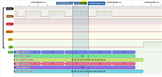

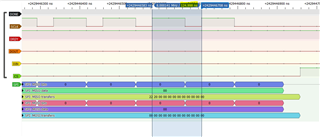

    在读取 STAT_S 期间、我注意到96的最后两个时钟的频率较慢(周期较长)、"高"时间较短。 您是否确保在过去两个时钟周期内满足 t_su (DI)、t_w (SCHL)和任何其他适用的 SPI 规范?
    我发现您的时钟看起来很适合发送 NULL、但当您尝试读取 STAT_S 时、您会得到一个不均匀的时钟。 如果存在任何时序违例、则这会使每个周期的误差永久化。
    最棒的
    Cole
    感谢 Cole 的回答、

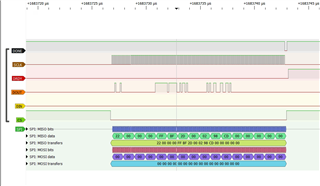

    图1显示了包含96个时钟周期的 SCLK。 图像2是放大后的图像、显示 SCLK 的高电平时间为84ns。 如图3所示、SCLK 的低电平时间为42ns。 如图4所示、SCLK 的周期为125ns。

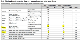

    如上表 tw (SCHL) 32ns 或20ns 中所示、但在我们的案例中为84ns。
    您能不能深入了解一下、让我知道可以做些什么。
    Prachan

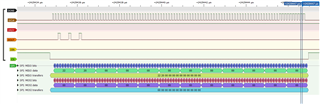

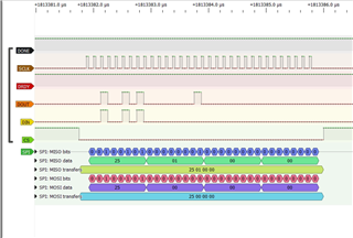

    您好、Cole、
    在上一篇文章中、我们使用的 SCLK 为8MHz、但逻辑分析仪以24MHz 的频率进行采样。

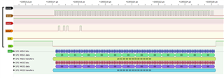

    我们在获得0x2220后尝试读取 STAT_S 寄存器两次、但在每个响应中、我们都读取0x2501。 我们是否做了任何事情。 为什么即使在读取 STAT_S 寄存器之后也不会清除帧故障。
    图1:上图显示了响应读取0x2220和读取用于第一次迭代的 STAT_S 寄存器的命令
    图2:上图显示了响应读取0x2501和用于读取 STAT_S 寄存器以进行第二次迭代的命令
    图3:上图显示的响应读数为0x2501。
    Prachan
    Prachan、您好!
    我提到 了一个可能的原因,可以解释为什么早些时候:
    [引用 userid="272387" URL"~/support/data-converters-group/data-converters/f/data-converters-forum/1042723/ads131a02-issue-with-ads131a02-that-i-see-frame-bit-error-0x2501/3881040 #3881040">我发现您的时钟看起来很奇怪、它可以发送 NULL、然后当您尝试读取 STAT_S 时、您会得到一个不均匀的时钟。 如果存在任何时序违规、则这将使每个周期的错误永久化。[/引用]
    如果您在每个数据包期间都存在时钟违例、则不会清除。
    [引用 userid="500758" URL"~/support/data-converters-group/data-converters/f/data-converters-forum/1042723/ads131a02-issue-with-ads131a02-that-i-see-frame-bit-error-0x2501/3899982 #3899982"]逻辑分析仪以24MHz 采样
    1/24MHz =~42ns、这与 屏幕截图相比是合理的。 但是、如果您尝试以更快的速度进行验证、则无法使用逻辑分析仪进行检测。
    如果您认为 SCLK 信号捕获正确、并且由于逻辑分析器的原因 SCLK 未运行到采样问题中、那么您的 SPI SCLK 不是8MHz。  这意味着器件会看到一个左侧 SCLK、因为转换不在波形的中间。  这意味 着 SCLK 频率在5.9MHz 和11.9MHz 之间交替、平均值为~8.9MHz、这会导致问题。 在数据存在的情况下、我无法证明这是错误的。 我认为这不是真的、但我们现在需要验证假设、因为我认为我们都同意您所做的事情没有内在的错误。
    这就是为什么示波器屏幕截图将证明 SCLK 处于您所期望的8MHz、并证明我们所做的假设。
