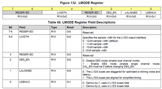

我有一个使用单个 ADC12DL3200器件的设计、并使用来自 ADC 芯片的4条 LVDS 总线捕获 FPGA 内部的 ADC 数据。 我没有将 SYSREF 信号连接到 ADC 芯片、我发现 ADC 样本并不总是正确对齐。 是否有办法在不使用 SYSREF 信号的情况下对齐 ADC 样本?

    是否设置了 LALIGNED 位? 显示的这个位应该被设定为'1'。 否则数据将以交错方式输出。
    Neeraj
    Neeraj、您好!
    是的、我将 LALIGNED 位设置为"1"。

    我已经看到、当 LFRAME = 8个样本时、偶尔在一条或两条 LVDS 总线上、第一个样本将相对于其他总线被8个样本偏移。

    这是我认为可能是问题原因的原因。
    FIFO 在 FPGA 端有问题。  未正确执行 FIFO 来对齐 LVDS 数据组。
    每个总线都有自己的选通脉冲的原因是为了便于使用 FIFO 来对齐数据。 帧大小为8个样本、因此8个样本的移位是一个帧。 如果发生以下情况、这种类型的移位很常见:
    1. 到达 FIFO 的总线/选通信号之间的偏差过大(由 PCB 或其他源引起)
    2. FIFO 的实现深度大于8个采样(每个总线)、并使用一次性方法在不正确考虑偏差的情况下复位 FIFO 写入指针。
    请提供以下信息。
    1. 您是否使用 FIFO 对齐来自四条总线的 LVDS 数据? 如果没有、请解释总线是如何对齐的。
    2. 如果使用 FIFO、FIFO 的深度有多深?
    3. 如果使用 FIFO、那么每个总线的写入指针是如何初始化的? 每个总线的选通信号是否用于初始化指针? 如果是这样,每个选通脉冲是否初始化指针(每8个样本),或者只有“第一个”选通脉冲才初始化指针? 如果仅使用“第一个”选通脉冲,如何确定“第一个”脉冲是什么? 如何确保所有四个 FIFO 正确识别“第一个”脉冲以避免8个样本移位?
    Neeraj

          我无法控制 FIFO 写入指针。 这可能是我的问题的原因。
    Khee
    您好、Khee、
    是、问题3中提到的原因可能导致您的问题。
    Neeraj
