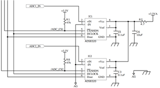

我有一个项目使用 ADS8320.Schematic、如下所示
加电后、不进行任何通信、 电流消耗约54uA。 断电后再接通、电流消耗不固定在54uA、27uA 或0.44uA。请让我们来看看如何设置 ADS8320进入断电模式。

    在两个器件上电和断电时、您保持断电的时间有多长? 旁路电容器 C6、C3和 C5在断电期间可能需要一些时间才能完全放电。 充满电后、我想在不进行转换时电流消耗会降低。
    /CS 控制信号的状态是什么? 为了 完全进入断电模式、请仔细检查/CS =高电平。 转换完成后、该器件将节省一些功耗、但当/CS 为高电平且禁用接口时、会出现全断电模式。

    我将电源关闭约10秒、如下所示、如果执行一个周期完成、则上电时 IC 将进入断电模式、消耗0.1uA 电流。  如果在不进行任何转换的情况下加电、IC 将不会进入断电模式。

    对拖延表示歉意。 您能否还展示 SCLK 相对于/CS 的应用方式?

    我认为这毕竟是预期行为。 断电模式取决于转换的完成(图29中的 tCONV 结束)。 一旦转换完成、当/CS 返回高电平并且 DOUT 变为高阻抗时、器件进入全断电模式。  为了进入完全断电模式、您需要在电源打开时至少切换/CS 一次。

    很抱歉、我的问题已经解决了、非常感谢。
