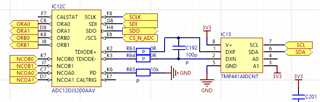

我将 ADC12DJ3200与 LMX2595RHAR 结合使用。
ADC CLK:3.2GHz
GSPS:12.8
SYSREF = 40MHz
k = 4
FPGA CLK = 320MHz
我的启动例程如下:
0x0200、0x00
0x0061、0x00
0x0201、0x00
0x0202、0x03
0x0203、0x01
0x0204、0x04
0x003B
、0x01
0x0061、0x01
0x0029、0x20
0x0029、0x65
0x0048、0x04
0x0206、0x00
0x0207、0x00
0x0208、0x00
0x0209、0x00
0x0200、0x01
0x006C、0x00
0x006C、0x01
0x02C0、0x00
0x02C1、0x1F
0x02C2、0x00
如果我正在读取寄存器0x208、则值为1C、寄存器0x2c1的值为0D
我是否使用了有效的寄存器值和频率?
BR
    尊敬的 Chris:
    您能否更深入地解释一下您的用例?
    您能指定 JMODE 吗? 并指定对 LMX2594执行上述寄存器写入的器件 ADC12DJ3200?
    Neeraj
    对 ADC12DJ3200执行寄存器写入。
    我正在使用2个 LMX2595。 一种是将3.2GHz 和40MHz 的连续 Sysref 应用于 ADC12dj3200。 另一个应用在 FPGA 的 Gty 时钟引脚上施加320MHz 的频率、并在 TI 提供的参考设计中用作参考时钟。 我使用 JMODE 0。 使用示波器检查2个 LMX 的频率。
