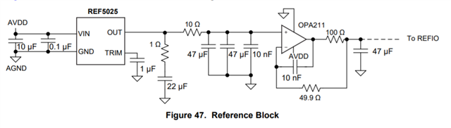

    -在 REF5025的输出端、有3个电容器、在 TLV9064的输入端、这是一个过大的负载、REF 无法驱动。 该基准的数据表将详细介绍应在此处使用的电容器尺寸。 此外、ADS8528具有驱动基准的内部缓冲器、可与内部基准或外部基准一起使用。
    Cynthia

    感谢您的回答。 但是、我们准备的原理图基于  ADS8528第44页的数据表、如图所示。
    如果需要进行任何修改、请根据数据表原理图进行恢复。

    根据 REF50数据表、建议输出电容应介于1uF 和50uF 之间。  请参阅以下内容:
