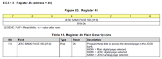

    我们还通过执行您建议的操作来读取数字(JESD)寄存器。 另一个问题、页面地址4-004h 不是
    可以像以前一样读取。 您是否会帮助调查此问题?
    利亚宁
    这是一个只写寄存器。
    您好、Jim、
    数据表将其描述为 R/W、如下图所示。
    利亚宁
    Lianbing、
    数据表不正确。 这将在下一版数据表中修复。
    Jim
    您好、Jim、
    注意到。 感谢您的大力支持。
