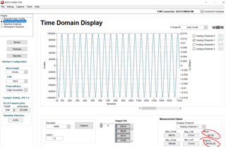

 采样后、我们得到了下图。
 您能帮我们理解两个圆圈的数据含义吗?
 如果我们想要获得 RMS 值、我们如何将当前值转换为 RMS 值?(如何将 Max/1.414?)
    Shuang Feng、您好!
    平均值和西格玛是指当前时域显示(单击捕获后)中的代码数据集。 均值指统计均值、而西格玛指标准偏差(在代码上下文中、不是电压)。
    我不确定您具有哪种增益设置、以及窗口中的 VREF 是否准确、但您应该拥有从代码转换为电压所需的一切。 如果您需要有关此方面的帮助,您可以通过一个非常有用的博客获得 有关此方面的帮助:https://e2e.ti.com/blogs_/archives/b/precisionhub/posts/it-s-in-the-math-how-to-convert-adc-code-to-a-voltage-part-1 。 要对此进行扩展、您还可以导出数据并将其导入到模拟工程师计算 器 https://www.ti.com/tool/ANALOGUE-ENGINEER-CALC 中 、但如果您知道如何转换、直方图和频谱分析选项卡应足以进行分析。
    对于 RMS、您有正确的想法。 我们有一个正弦波、其峰峰值可通过 V_peak/sqrt (2)或 V_peak/1.414转换为 RMS。 同样、假设 VREF 正确且寄存器映射 PGA 增益字段自获取此数据以来未发生更改、则 GUI 应正确地将峰值代码转换为正确的电压。 您始终可以使用我在上面发布的博客文章数学方法进行双重检查。
