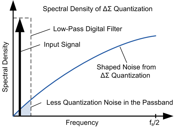

大家好、我们将在调制器模式下使用 ADS1281。 我们需要更好地了解 M1对器件性能的贡献。
我们是否可以将 M0仅用于外部滤波?

    概括而言、ADS1281使用两个二阶 Δ-Σ 调制器级来创建一个四阶调制器级。 如下所示、M0的输出使用其中一个级、这只产生一个二阶调制器、M1使用两个级来获得四阶调制器(2+2)。
    您绝对可以使用二阶调制器级(M0)的输出并将其直接路由到数字滤波级。 但是、如果您不知道二阶调制器与四阶调制器的优势、您可能需要考虑权衡因素。
    通常、与  一阶调制器相比、N 阶调制器的噪声整形更佳、其中输入延迟 N 倍 。因此、延迟和噪声整形是折衷的折衷。 更清楚的是、噪声整形最终会提高 SNR、但我无法通过什么因素告诉您、因为这取决于您的滤波器级。 回答问题的另一种方法是、如果您希望获得最佳噪声性能、请使用4阶;如果您关心低延迟、请使用2阶。

    为了聚焦于一张图片、高阶调制器将移动蓝线、以便在通带中噪声更小、但高频噪声更高、因此看起来像是一个阶跃函数。 这是因为我们不能更改噪声能量、而只能更改噪声形状。
    我还要说、更高阶的调制器确实存在稳定性问题、但许多设计人员通过将级联在一起(在 ADS1281中完成)来解决这一问题。
