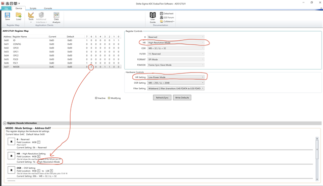

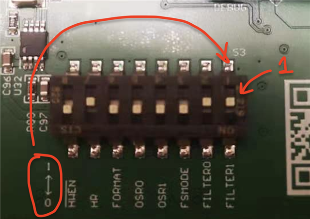

我无法 确定如何 更改 评估板(ADS127L01EVM)Δ-Σ ADC 评估软件(0.7.8.13版)中的硬件控制设置。 用户指南(SBAU261B 修订版 2017年4月)在4.3.2中说"... EVM 软件提供了一种在 S3[1]开路(处于"1"位置)时配置 ADS127L01硬件模式引脚的替代方法..."。
还可以。。。  我这么做了、但软件仍然不允许我对模式寄存器进行任何更改。
如所附图像所示、我 首先将 S3[1]设置为打开(位置"1")、在 重新启动软件之前将电路板重新连接到 PC。  在 硬件控制中、我将分辨率设置从高分辨率模式更改为低功耗模式后寄存器映射寄存器控制 都不显示更改、并将设置保持在高分辨率模式中。

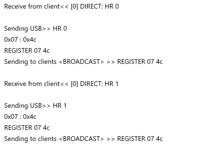

我检查了控制台。 还随附了设置  HR 0 和 HR 1时控制台的屏幕截图...  我选择哪种选项似乎无关紧要、软件坚持向电路板发送 x4c (01001100)。 这也许解释了为什么位6从未被设定为0 (对于低功耗模式)。
这是软件中的错误、还是我在这里遗漏了其他东西?

    用户指南中存在拼写错误。  用于 EVM GUI 控制的正确开关是丝印上的 S3[8]、/hwEN。  此开关应处于向上(开关关闭)位置、从而将使能设置为高"1"电平。
