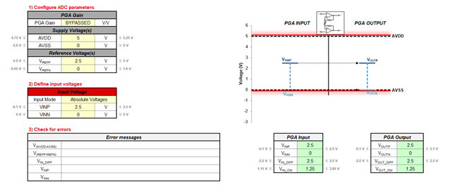

在九个月前的回复中、您解释了为什么 PGA 必须设置为1。  我明白了。  我使用了 ADS1261-60设计计算器电子表格来帮助我了解我的设计的差分输入范围。  据我了解、此电子表格不适用于使用 GND 作为低基准的单端输入。  是这样吗?  我将使用内部2.5V 基准。  当我以  GND 作为下基准进行单端测量且 PGA 设置为1时、我的满量程将为0V 至2.5V、不考虑共模电压。  是这样吗?  感谢你能抽出时间。
    尊敬的 Dennis McGlumphy:
    Excel 计算器应适用于任何输入、您只需选择 PGA 增益参数下的"旁路"即可。 然后、绝对模拟输入电压可从 AVSS-0.1V 扩展到 AVDD+0.1V。 如果绝对输入电压处于该范围内、则默认情况下、共模将处于该范围内。 因此、在这种情况下、只要您确保绝对输入电压处于范围内、就不需要真正考虑 VCM 范围。
    另一件事是:如果您使用内部 VREF 并且输入信号从0扩展到2.5V、则您将使用 ADC 的整个正代码范围。 但是、您将无法使用任何负代码范围。 只是需要记住的一点
    请告诉我这是否清楚。
    布莱恩

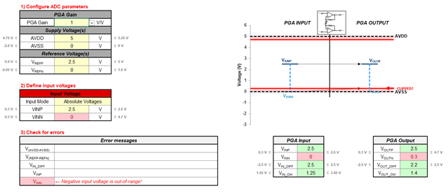

    感谢您的及时响应。  我不知道有一个"旁路"选择。  我的所有单端测量值都将为正。  我是否应该使用 已跳过 的设置来将 PGA 设置为1?
    是的、对于单端测量、必须绕过 PGA。 从下面的计算器可以看到、当您使用接地参考输入且 PGA =1时、会出现错误。
    让我澄清一下我之前的说法:ADC 代码范围从-FS 扩展到+FS。 由于您的单端输入仅使用0至+FS 的代码范围、因此您在设计时不会使用 ADC 代码的一半(-FS 至0)。 因此、您将在所有测量中失去至少1位的动态范围、因为24个 ADC 位包含从-FS 到+FS 的整个代码范围。 这不一定是坏的、您所做的任何事情都是不正确的、我只是想让您知道这一点。
    PGA =旁路
    PGA = 1
    布莱恩

    我使用数据表第31页的等式5进行了数学计算。  我知道。  不过、您的电子表格与我的不同。  请参见下面的。  是否有更新版本?
    我认为您只需要将"输入模式"更改为"绝对参数"。 然后、您应该会看到我展示的视图。 请告诉我、这是否对您无效
    我刚刚从 TI.com 下载了最新版本、其中包括以下功能 :https://www.ti.com/lit/zip/sbac200
    布莱恩
