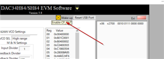

    请建议客户切换"唤醒"按钮。 这将校准 CDCE62005的 VCO 调优。

    客户尝试在设置时或加载配置文件后切换"唤醒"按钮、但这种现象没有得到改善。

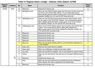

    他们发现问题。 当它们将 DAC 寄存器"x02"置位时、DAC32H84器件设置成为默认值、尽管 CDCE62005器件设置保留为配置文件。
    当他们在加载"DAC_CONFIG_FUL.txt"后读取寄存器值时、该值会变为以下不同值:

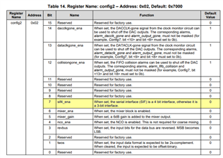

    0x02寄存器有4线 SPI 设置。 它们可能设置了错误的值、因此无法正确回读。 请让客户尝试上面列出的文件、以便在修改中具有参考点。 谢谢你。

    他们发现问题。 当串行接口4位接口被启用时、当它们将 DAC 寄存器"x02"置位时、DAC32H84器件设置成为缺省值、尽管 CDCE62005器件设置被保留为配置文件。

    您好、Koshi-San
    请将 DAC34SH84编程为3线制模式(在寄存器0x02中)。 这就是在 GUI 中完成示例配置文件的方式。
    您好,Kang-San,
    感谢您的支持。 通过 设置3线模式、客户能够解决无法从 GUI 读取寄存器信息的问题。
