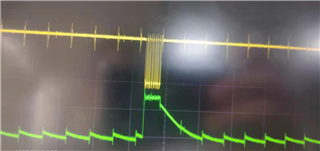

ARM 平台上的测试结果表明、CPU 通常可以写入和读取 ADC 寄存器、ADS8686S 也可以正常转换以完成所有配置的通道。 这一结论的基础是 BUSY 信号的宽度是正确的。 在 BUSY 下降沿之后读取状态寄存器后、可以读取上一次转换的通道编号。 也就是说、下图中的11-8位和15-12位与配置完全相同。
当在 BUSY 的下降沿之后读取 ADC 数据时、只能读取 V0A 的数据、并且数据大小与 V0A 的模拟输入范围和配置的 ADC 一致。 (V0A 输入为 DC1V、REF 为2.5V、读取的数据为13100)。 此外、在测试期间、发现当使用示波器探针仅测量 RD 信号或 CS 信号时、V0A 的数据将只读、但数据顺序不正确且不固定。 有时会出现不正确的数据。 数据只是正确数据的1/2。 1/4 (没有多个测试来找到一个模式)。
使用示波器测量 DB0—DB15信号、并发现无法正确测量 DB 的波形。 波形如下:
CS 为黄色 、DB0为绿色

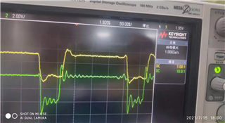

  • 其他测试:
在 F28335平台上进行测试
CS 为黄色、RD 为绿色
在 Arm 平台上进行测试
CS 为黄色、RD 为绿色
注意:在 ARM 平台下、必须一次读取两个16位数据、并且不能调整间隔。 这是上图中红色箭头指示的位置。
